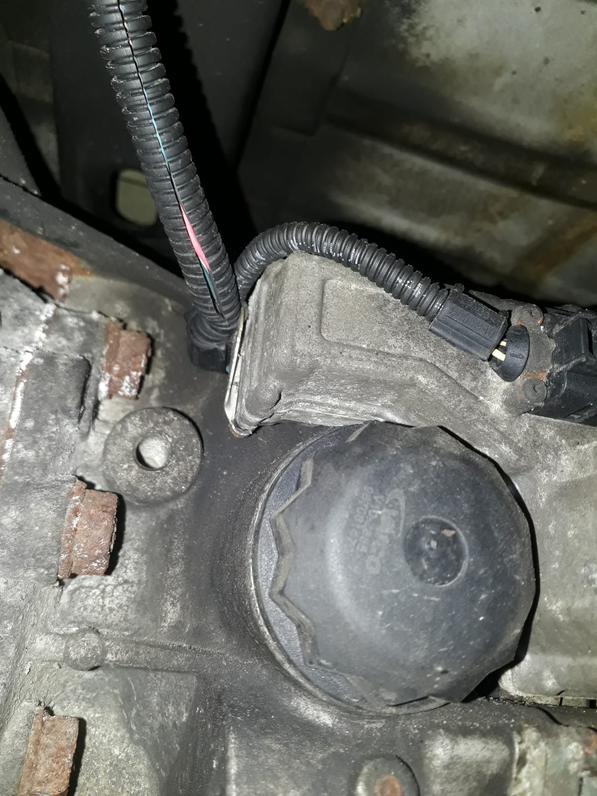

Würde die nächsten Tage gerne das Haldexöl inkl. Filter und Dichtung der Abdeckung auf der Fahrerseite an meinem Sharan Baujahr 2008 wechseln da seit kurzem verdächtige Geräusche aus der Haldex kommen. Teile sind bereits alle bestellt und Bühne gemietet. Bin heute mal unters Auto gekrochen um mir das ganze davor mal anzuschauen wobei mir 2 Sachen aufgefallen sind:
Über dem Filter ist ein Loch mit Gewinde im Gehäuse in dem aber keine Schraube drin ist. Ist das schon ok so oder wurde da mal was vergessen wieder reinzuschrauben. Würde vlt auch erklären, wieso die Haldex jetzt Probleme macht. (Foto dazu ist im Anhang)
Ich konnte nichts am Gehäuse finden, was einer Einfüllschraube gleicht. Nur in der Plastikabdeckung auf der Fahrerseite ist eine Schraube drin, die von der Höhe her als einzige als Einfüllschraube in Frage kommt. Ist sie das tatsächlich?

Wäre wirklich froh um eine Antwort bezüglich der Einfüllschraube. Hab nämlich keine Kartusche um da Öl durch die Auslassschraube hineinzudrücken sondern nur eine einfache Spritze mit Schlauch dran. Geht das damit und wenn ja welches ist die Einfüllschraube?
Vielen Dank für die Hilfe und schönen Abend

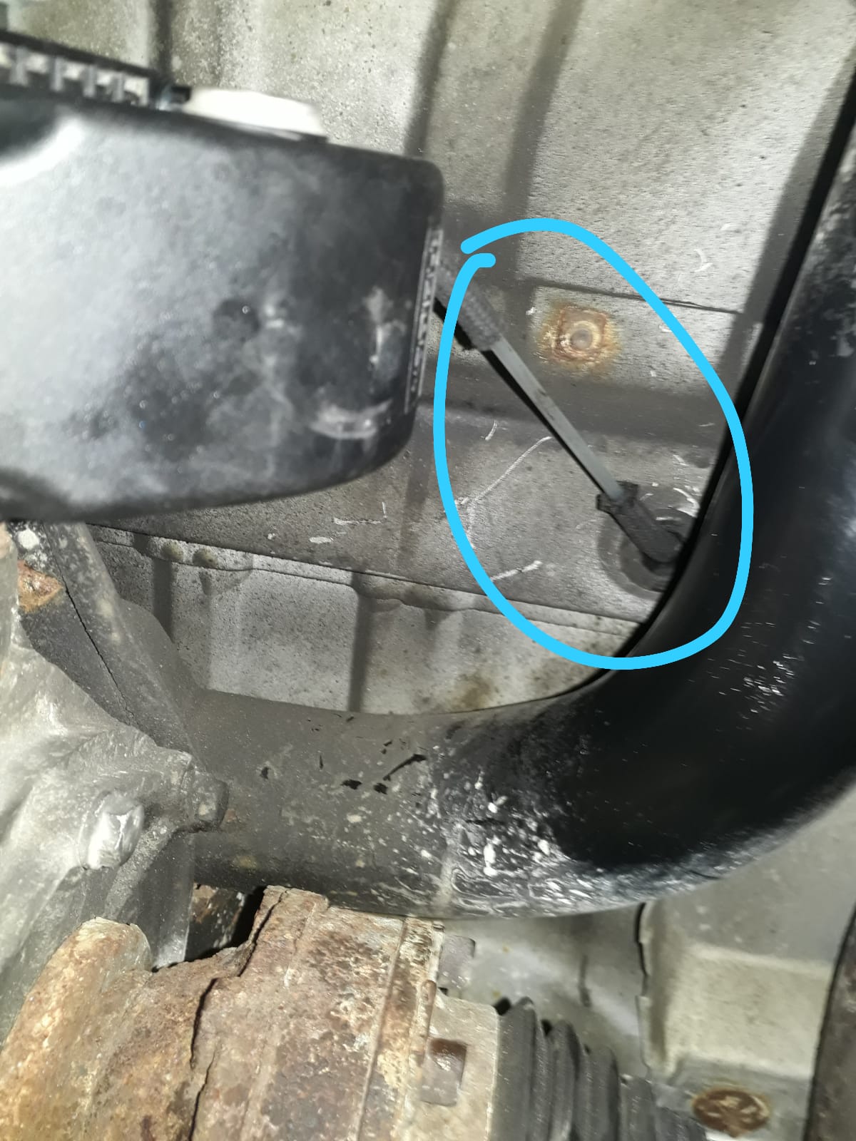

Was mir bei der Arbeit aufgefallen ist ist, dass ein Schlauch der aus der Haldex rauskommt nirgends reinging. Direkt darüber war eine Aufnahme dafür die sehr verdächtig aussah. Hab den mal da reingesteckt. Fotos sind im Anhang. Es war quasi das weiße Zwischenstück ab und die obere schwarze Ummantelung steckte noch in dem Loch im Unterboden. Beim Auffüllen mit frischen Öl kam das Öl schließlich aus diesem weißen Zwischenstück wieder rausgelaufen. Scheint wohl eine Art Überlauf oder Entlüftung zu sein.
Meine Frage ist nun gehört dieser Schlauch da oben reingesteckt und kann es evt sein, dass das Öl über diesen Schlauch langsam rausgelaufen ist und deshalb nichts drin war? Letzter Haldexölwechsel ist nur 9000km her…

Hast du schon geschaut was an dieser Stelle oberhalb vom Unterbodenblech sitzt?
Ich vermute mal Entlüftung.
Ich meine im Zusammenhang mit Haldex irgendwo etwas mit Ausgleichsbehälter gelesen zu haben. Ob es das am anderen Ende dieser Leitung wirklich gibt? Leider weiß ich nicht mehr wo ich das gelesen hatte.
Ja das passt so - aber rauslaufen ist an der Stelle eigentlich nur möglich wenn dein SGA kopfüber ist oder längere Zeit in extremer Schräg (Seiten?) Lage - also eher unwahrscheinlich…

@gamat Alleine deshalb glaube ich nicht das dein Öl da rausgelaufen ist - das solltest du sonst sehen am Schlauch
Ja ich hab das schwarze Stück, das in den Unterboden reingeht mal rausgezogen. Das ist nur ein offenes Stück Schlauch…vermutlich damit die Entlüftung nicht nach unten hängt damit kein Dreck reinkommen kann.
Undichtigkeiten waren gar keine zu sehen. Alles staubtrocken and der Kupplung. Wäre mir auch sicher aufgefallen, wenn da Öl rausgelaufen wäre. Somit bleibt dann wohl nur noch, dass die Werkstatt beim letzten Wechsel vergessen hat wieder Öl reinzufüllen:/

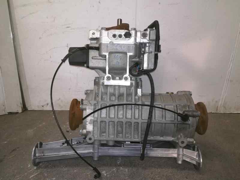

Ich denke so ähnlich wie hier sieht das aus. (Bild ist von einem Audi TT)
Sicher, dass der Schlauch nicht zur Haldexkupplung gehört, er geht ja dort hinein?
Was ist das auf dem Diff am rechten Radflansch? Ist das ein elektrischer Anschluss?
Ah warte dann nehme ich das zurück. Das auf dem Diff an der rechten Seite ist die Diff entlüftung. Hatte nicht mehr im Kopf, dass die Haldex auch eine Entlüftung hat
