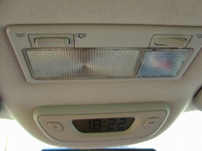

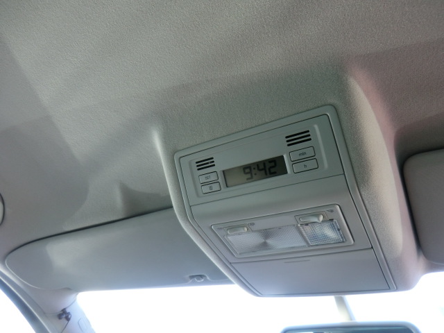

ich bin neu hier. Nächstes Wochenende möchte ich meinen gebrauchten Sharan 1.8T abholen. Der Verkäufer hat in der Verkaufsanzeigen angegeben, dass das Fahrzeug eine Wasserzusatzheizung besitzt. Ich habe jetzt viel hier gelesen und gesehen, dass nur der TDI eine Zusatzheizung hat. Beim Benziner ist es wenn dann eine Standheizung, allerdings ohne Motorerwärmung. Ich habe den Verkäufer angesprochen, ob das Fahrzeug wirklich eine Standheizung hat und er hat mir daraufhin ein Bild von der Uhr geschickt.
Hat das Fahrzeug damit auf jeden Fall die „Standheizung“ oder kann es auch sein, dass jemand die Uhr nachgerüstet hat? Leider hat der Verkäufer sie nicht ausprobiert und ich sehe das Fahrzeug erst nächste Woche, da es seeeehr weit weg ist. :wink:

Du hast zumindest die Uhr einer Standheizung.
Sinnvoller wäre es natürlich gewesen wenn der Verkäufer ein Bild der Standheizung gemacht hätte ](*,)
Okay, danke! Ich schreibe ihn noch einmal an und frage ihn nach den Ausstattungscodes im Serviceheft ist mir gerade eingefallen.
Aber wer rüstet den die Uhr nach ohne Standheizung…hat das Auto sonst keine Uhr???
Die Uhr geht manchmal kaputt. Dann besorgt man sich eine vom Verwerter. Dabei ist es Egal ob mit oder ohne Heizungssteuerung.
Diese Uhr wurde aber erst mit Einführung der Kopfairbags verbaut, also recht spät.
Naja die gibt es laut Internet ja seit 2004, also passt es bei einem 2005er. Ich warte mal auf die Ausstattungscodes…

Ohne Kopfairbags sieht es so aus: c2ff17c451e45012916ce67cae9d9232.jpg
Ich meinte damit nur, daß es beim Schrottie schlecht aussieht die neuere Version zu bekommen.
Okay, dann denke (hoffe) ich doch mal das die Aussage der Standheizung stimmt. :slight_smile:

#6 Du bekommst beim Schrotti sogar Ausstattungsteile vom 2014er Sharan. Also sehe ich das nicht unbedingt so.
Und so selten sind die SGA IIer auch nicht beim Schrott.
