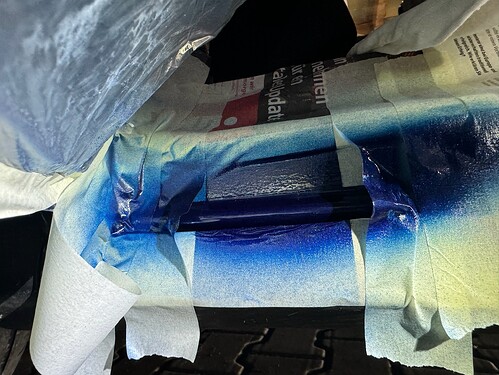

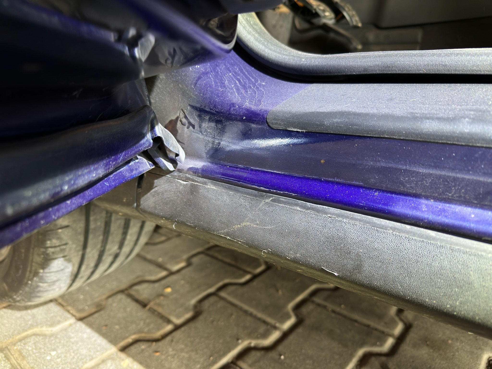

Ein bisschen entrostet und lackiert wurde auch noch. Übung macht den Meister…
