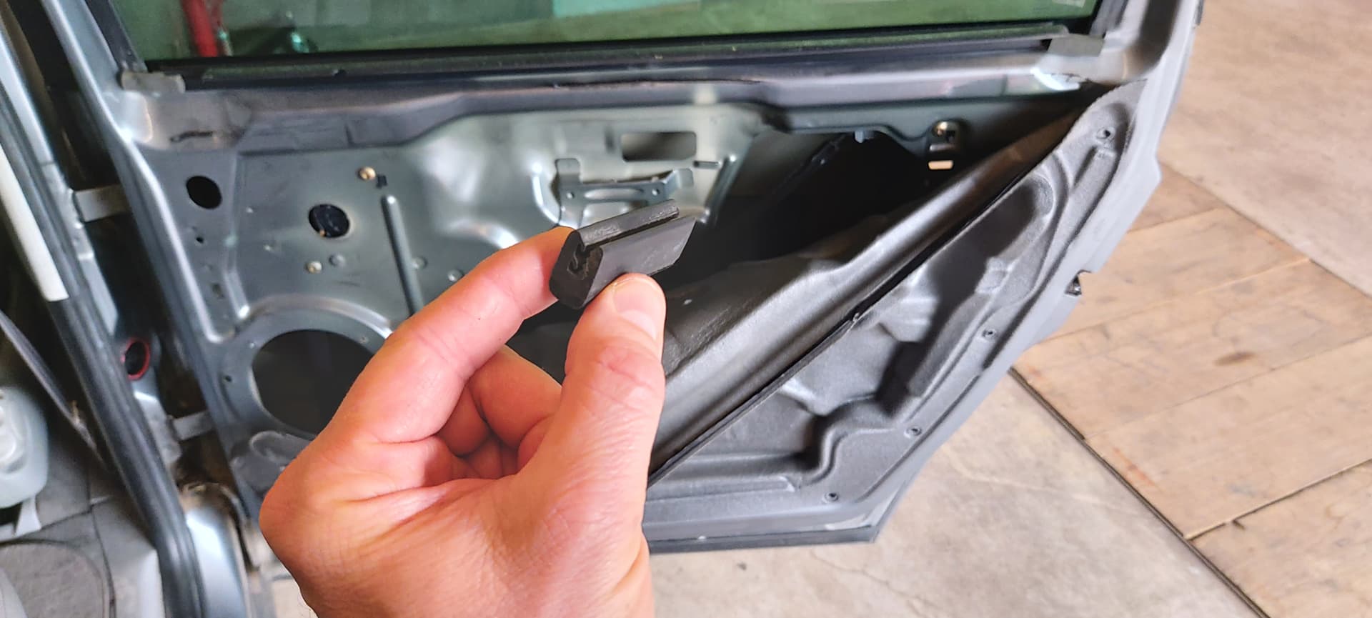

Gummiteil in Tür
Das lag in der rechten hinteren Tür.
Wo gehört das hin?
Steht eine Teilenummer drauf?
Moin , das sieht so aus wie die Schohnaufnahmen vom Fenster.
Das Bauteil sieht aber recht unbenutzt aus,
Schau Dir einfach mal die gesamte Fenterführung an ob da irgend etwas fehlt.
Nein, est steht keine Teilnummer drauf. An der Unterseite ist aber eine Samtschickt drauf.
Ich weiß nicht wo ich schauen soll.
Aber du hast recht, an der Unterseite die Samtschicht zeigt keine Schleifspuren.
Denkst du die haben bei der Produktion einfach was reinfallen lassen?
Das Nachschauen ist eigentlich ganz einfach , da du ja noch alles offen hast,
Einmal alles prüfen wo das Fenster beim rauf und runter fahren pasiert,
heist einmal mit der Taschenlampe die linge laufschiene und eimal die rechte Laufschien prüfen, anschließend da Fenter einmal halb runterfahren um die Aufnahme vom Fenterhalter zu prüfen.
Ja davon gehe ich aus , da hatte der Werker nur keine Lust das Bauteil wieder raus zu holen, macht ja auch keine Klappergeräusche beim Fahren.

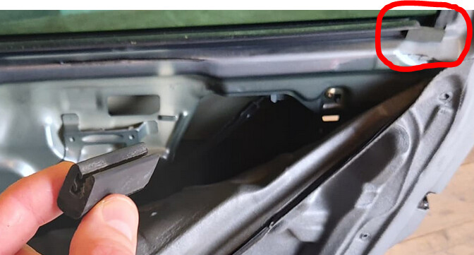

Normal müsste man ja schimpfen, dass du ein Foto mit so viel Hintergrund gemacht hast.
Aber vielleicht war es ja auch aus Versehen hilfreich. Ist dort auch so ein Teil?
grafik
Ne, da kommt es nicht hin, da sitzt nur ein Stück Schaumstoff.
In der vorderen Tür steckt so ein Teil auf einem Blech direkt unterm Griff. Die Scheibe stützt sich darauf nach außen ab.
An der hinteren Tür kann ich aber kein Blech finde wo das Teil drauf sitzen würde.
