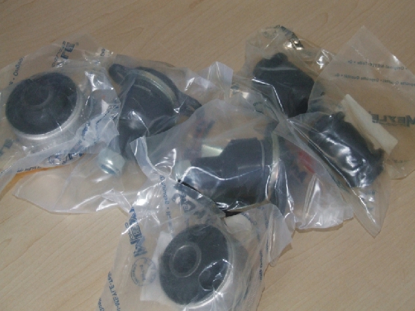

Nach dem mein :ford: seit einigen Tagen ein Starkes quitschen an der Vorderachse aufweist habe ich mich letzte Woche mal auf Fehlersuche gemacht und bin fündig geworden. :shock:
Bei meinem Sind die Gummilager der Querlenker hinüber. ( nach 107´000 km )
Na ja was solls - hatte ja bis jetzt sonnst noch keine größeren Defekte.
Also ab in den Onlineshop und neue geordert.
Heute war es dann so weit. Das erwartete Päckchen liegt mit folgendem Inhalt vor mir.
Also die Arbeit fürs Wochende steht hiermit fest.
Einfach die Fahrzeugschlüsselnummern eingeben und die gewünschten Teile aussuchen. Ich habe mir die von Mayle rausgeschrieben und diese mitlerweile auch verbaut.
Gekostet hat alles zusammen so um die 70 €. Genau weiß ich es jetzt nicht, und zum nachsehen bin ich gerade zu faul.
Zum wechseln wirst Du aber trotzdem in eine Werkstatt gehen müßen weil Du sie A: nicht raus bekommst und B: nicht wieder rein.
Also einfach die Querlenker ausbauen und mit sammt den neuen Lagern zur Werkstatt deines Vertrauens und machen lassen. ( Hat mich gerade mal nen 5 er für die Kaffeekasse gekostet )
Und dann daheim den neu gelagertet Lenker wieder einbauen.
