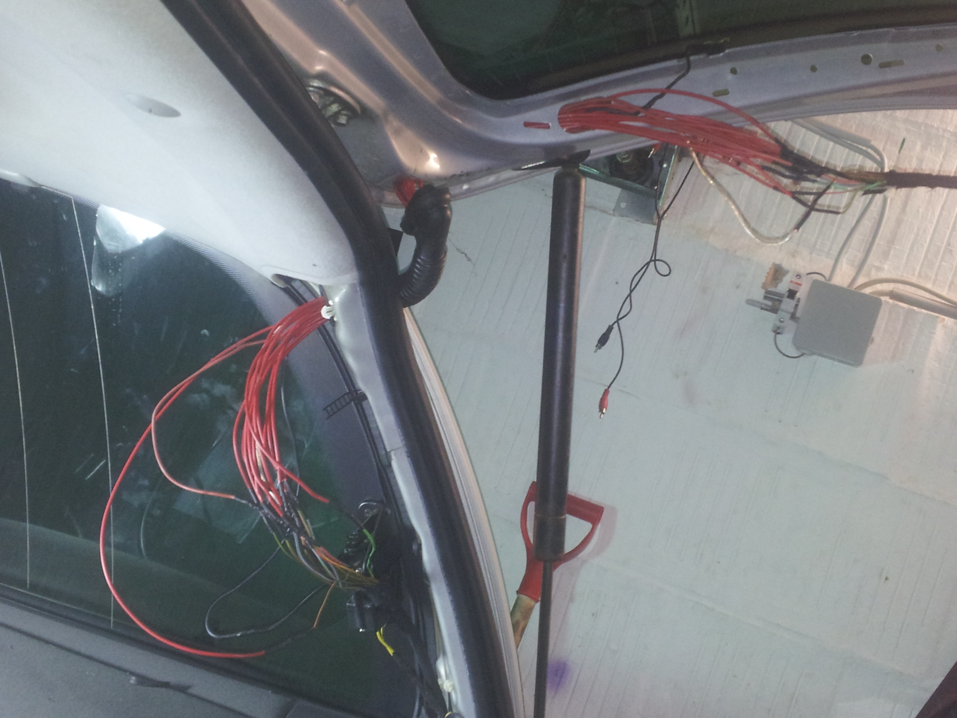

den Faltenblag habe ich erst letzte Woche bei mir gemacht, inklu. Aller kabel.
Den Faltenblag bekommst Du beim Freundlichen für 7,50€ inkl. Märchensteuer.
Eins vorab, nehme dir an diesen Tag des einbauens nichs vor. Ist nicht mal ebend so gemacht, es sei den du kaufst dir ein Rep.Kit.!
Ich habe mir 10m Silikonkabel und 2m Schrumpfschlauch im Baumarkt gekauft, beides hat gerade mal 9€ gekostet.
Du benötigst 3 verschiedene Kabelsorten:
1mm2 Kabel
1,5mm2 Kabel
2,5mm2 Kabel (ganz wichtig für die Scheibenheitzung)
Nur die Arbeit und die Zeit sind wesentlich höher. Ich habe alles gelötet. Ca. 9 std.
Nur mal so ein Beispiel meiner Arbeit.
