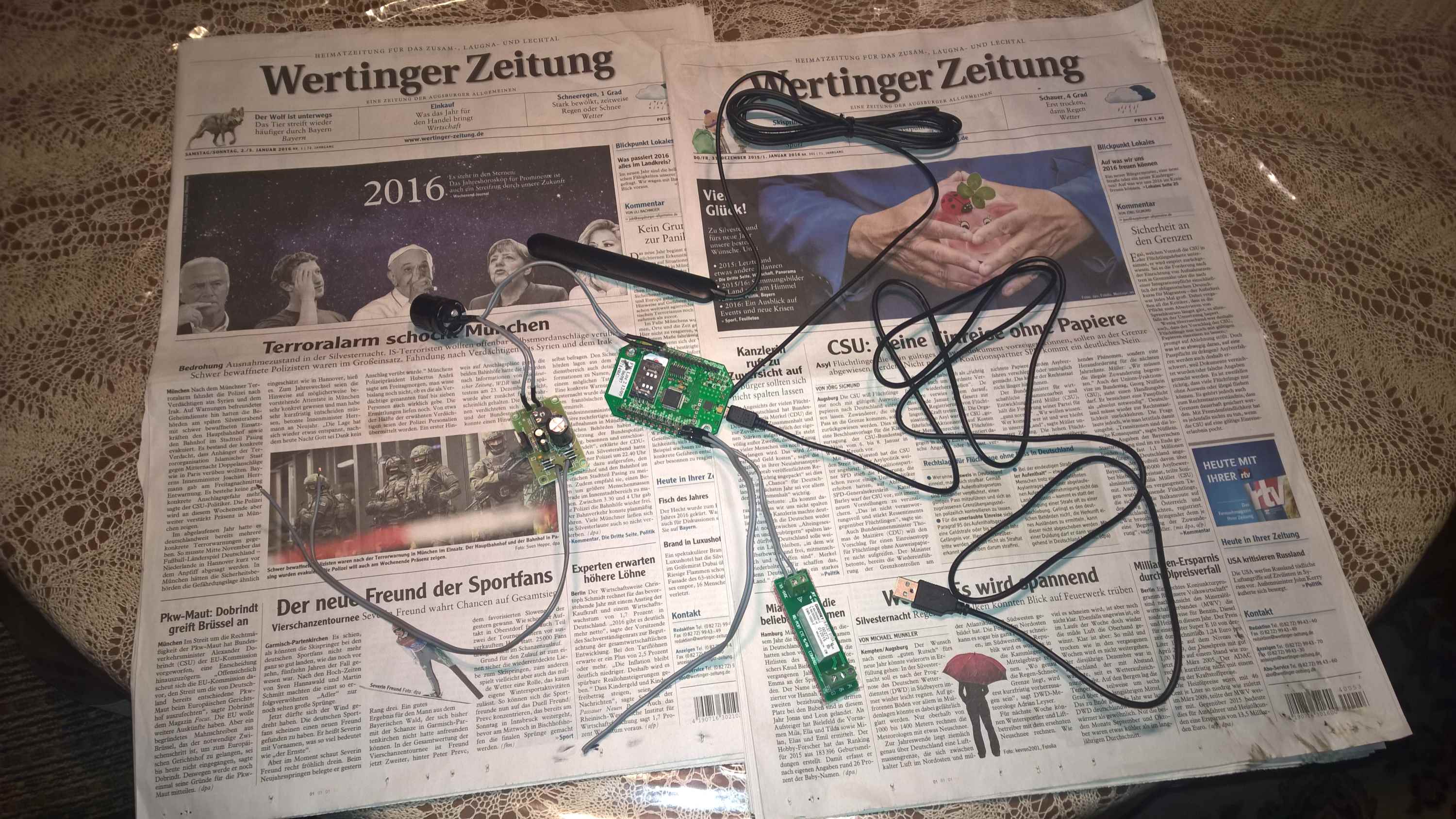

Das GSM Modul das dem Aufrüstsatz aufpreispflichtig mitzuordern war, ist mir zu teuer und zu lasch. ![]()

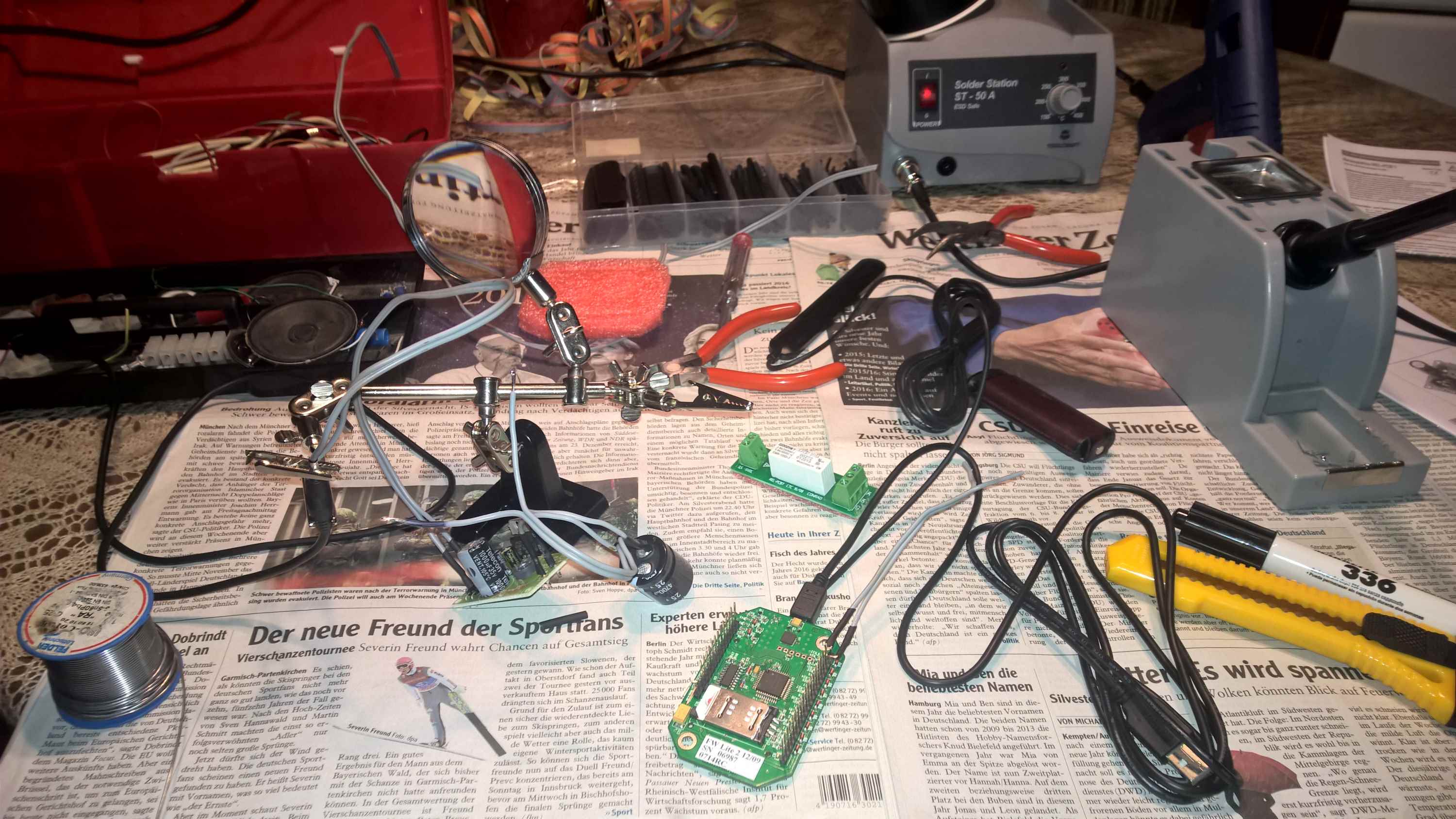

Es wurden von mir also ein GSM Modul, Spannungsregler, Relais, SIM und Kleinkram besorgt.
Beim AlQuaida-Handybombenbastler des Vertrauens muss das so ähnlich aussehen…
fertig dann so
Links an Bordspannung anklemmen (mit Polschutz)
1 Relais zum Triggern der SH
Kabel links daneben Vorbereitung für „Aufsperren“
USB Kabel zum umprogrammieren vom GSM Chip.
