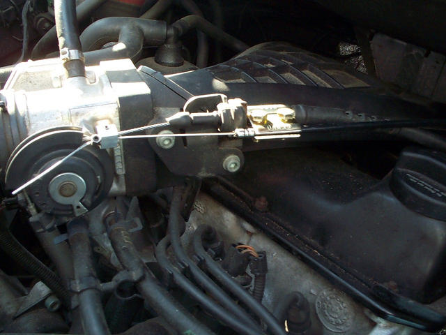

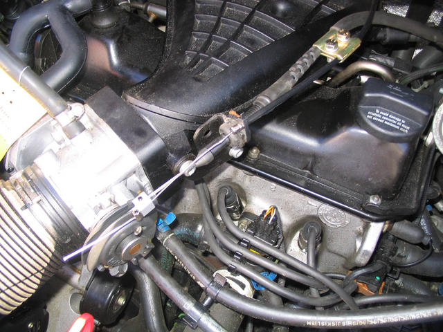

Der Einbau ist in der Bedienungsanleitung (Hier für den Nachfolger MS-300 dessen Einbau ähnlich des MS-50 ist) gut beschrieben und bebildert (vor den Arbeiten sollte die Batterie abgeklemmt werden) (Fotos alternativer
Einbauorte stammen von Dirk22):

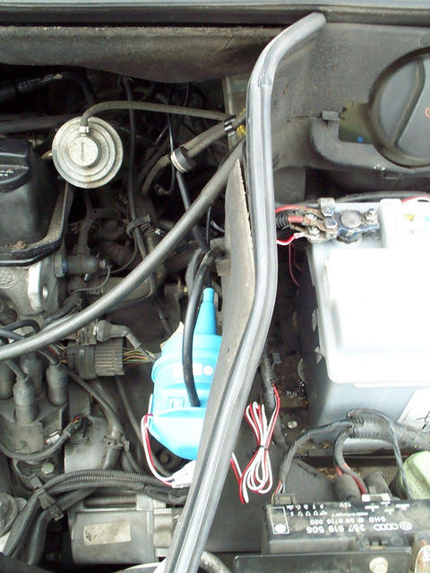

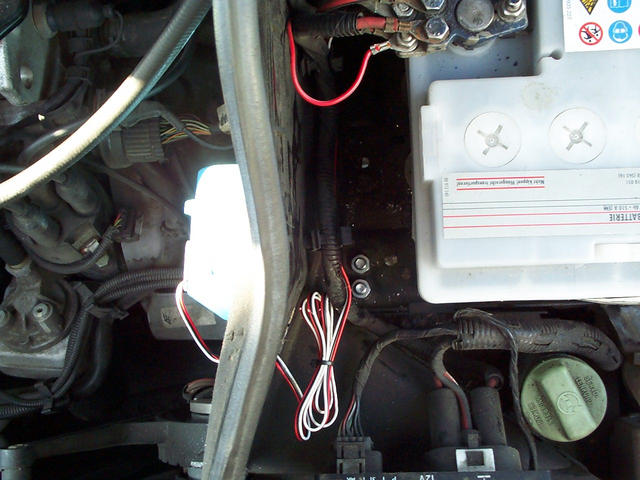

Einbau des Vakuum-Servogerätes
Angebracht habe ich das Vakuum-Servogerät am Batteriefachboden (2 Löcher durchbohren - mit
Schloss-Schrauben und Muttern befestigen).
Den Bowdenzug wird so im Auto verlegt, dass er keine anderen Fahrzeugfunktionen beeinflussen kann.
Der Bowdenzug wird mit dem mitgelieferten Befestigungsmaterial am Gaszug befestigt - dabei darauf achten, dass die Funktion des Gaszugs nicht beeinträchtigt wird (Verklemmen des Gaszuges, …)!

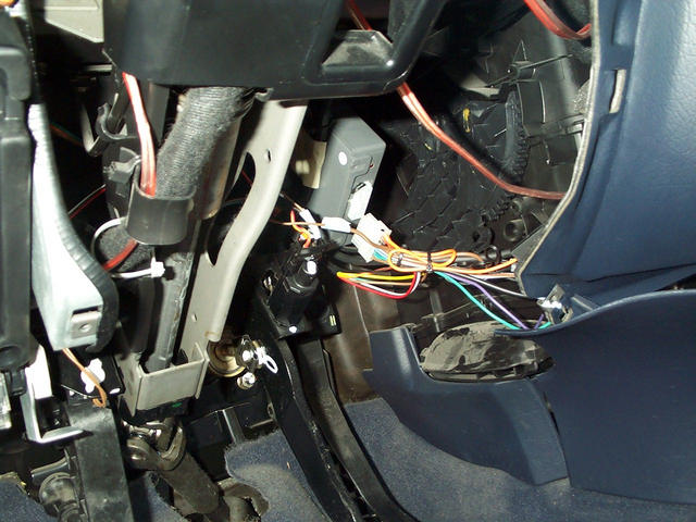

Einbau des Elektronikmoduls
Das Elektronikmodul wird an einer geeigneten Stelle im Fahrzeuginnenraum angebracht (z.B. unter dem Armaturenbrett über dem Gaspedal oder oberhalb des Sicherungsträgers), so daß mit dem Kabelbaum alle Einbaustellen gut erreichte werden können.

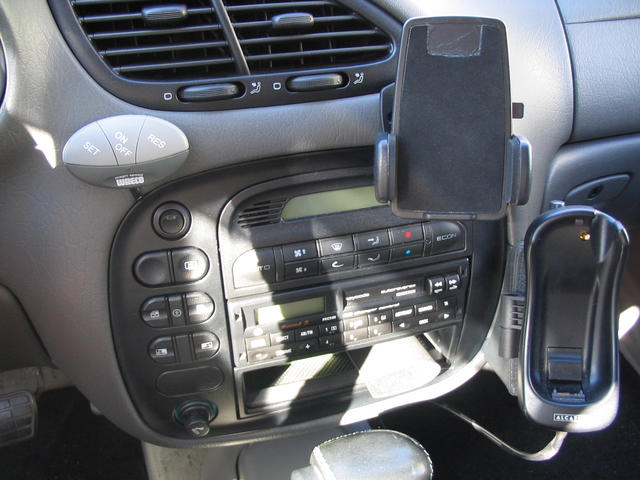

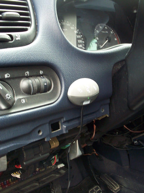

Einbau des Bedienteils
Für das Bedienteil wird am z.B. am Armaturenbrett ein geeigneter Platz gesucht. Evtl. ein 6mm-Loch zur Durchführung des Anschlusskabels gebohrt, und an das Kabel der mitgelieferte Stecker angebracht (Kontakte in die Steckerhülle stecken).

Kupplungsschalter
Der Kupplungsschalter (Reed-Kontakt) wird an den Halter über dem Kupplungspedal geklebt, der dazugehörige Magnet wird auf das Kuppungspedal geklebt und mit einem Kabelbinder fixiert.

Verkabelung
Die Verkabelung geschieht mit dem mitgelieferten Kabelbaum, wobei der Anschluss nach Bedienungsanleitung durchgeführt wird:
orange&grün&braun&gelb: mit dem Bedienteil verbinden
grün: an Masse (Masseverbindung der Karosserie oder z.B. am Radio anschließen)
braun/weiss: an Dauerplus / Klemme 30 anschließen
lila: wird nicht benötigt
orange: an geschaltetes Plus / Klemme 15 anklemmen
braun: an den Kupplungsschalter die andere Seite des Kupplungsschalters wird mit dem Bremslichtschalter verbunden
rot&schwarz&weiss: wird durch die Kabeldurchführung zum Motorraum zum Vakuum-Servogerät verlegt
blau&scharz: das blaue Kabel wird mit dem Geschwindigkeitssignal des Radioanschlusses verbunden
Die Kabelschlaufe am Elektronikmodul wird durchtrennt und die Enden isoliert.
