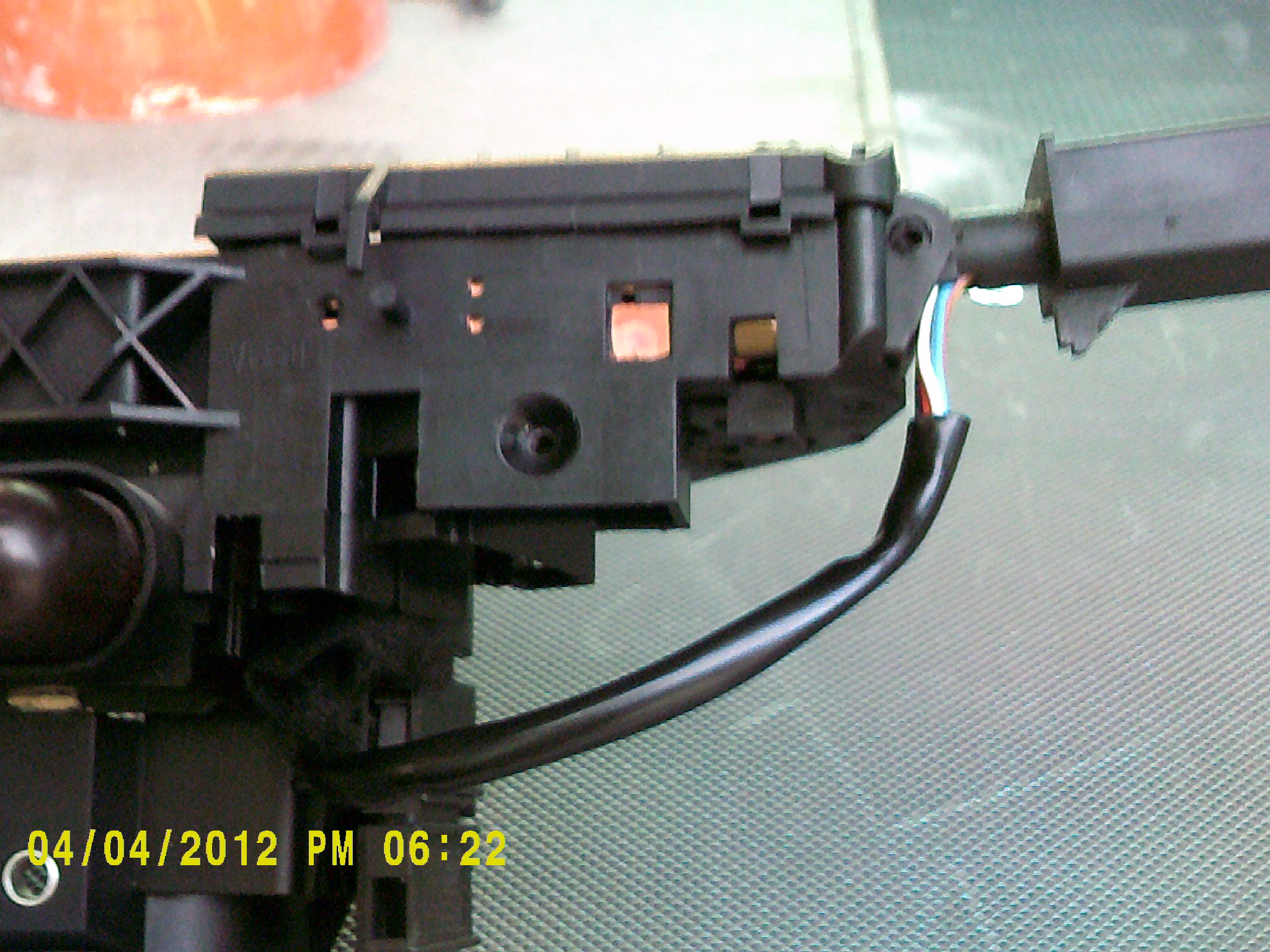

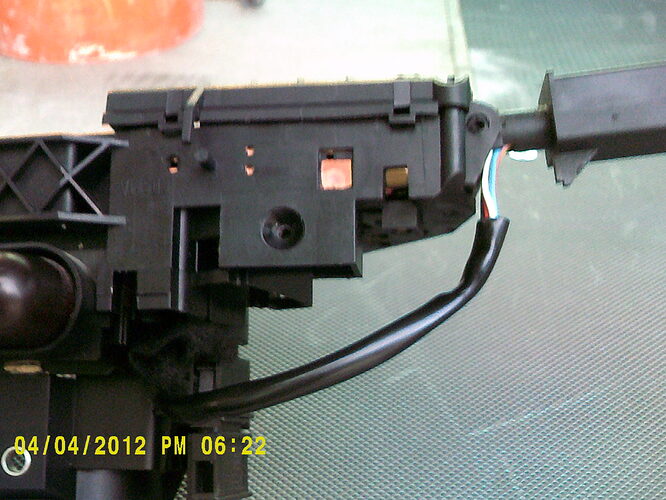

Hier die Bilder, mit einigen Erklärungen.
Als erstes, Lenkerverkleidung ab, dann den Lenkstockschalter an der oberen Schraube lösen, natürlich alle Kabel abklipsen, bischen wackeln und nach oben abziehen, fertig.
Dann sieht man den Schalter
dann den Schieberegler nach oben, an der unteren sowie oberen Seite, mit einen, bei mir, Phasenprüfer hochdrücken
dann kommt etwas kniffliges, die Kappe muss weg
ich habe es von innen mit den Phasenprüfer abbekommen
danach sieht es so aus
als nächstes umdrehen, die oberen Schrauben etwas lösen und das Kabel rausziehen
jetzt den Schalter auseinander
da ansetzen, vorssichtig wegdrücken, auf beiden Seiten
da ,wieder mit Phasenprüfer o.ä. ansetzen
und Platine mit Verkleidung rausziehen, dabei die Kabel hinten nachführen!
jetzt die Platine
dort ansetzten und Haltestifte weg drücken
und Kabel nachschieben
hier der Rest vom Schalter, aufpassen, daß die Federn nicht abhauen
die Platine ist mit „Batteriefett“ „eingeschmiert“, eventuell Reinigen und wieder „beschmieren“, danach in umgekehrter Reihenfolge zusammenbauen, hat alles zusammen bei mir ca. 35 min gedauert.
