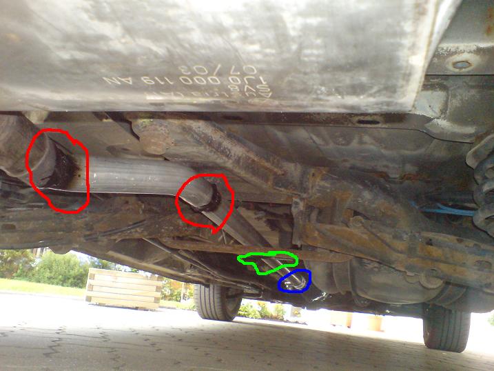

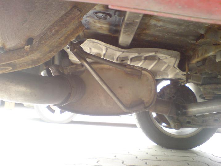

Als ersten habe ich den originalen ESD ausgehängt und den R32 ESD mit Klötzen passend unterm Auto ausgerichtet.
Dann hab ich die originalen Auspuffgummis genommen und an den R32 ESD gehängt, mit der Gewindestange macht
man sich Halterungen, wenn alles passt die Halterungen untem am Auto ordentlich verschweißen.
Den Topf reinhängen und dann gehts nach vorne…

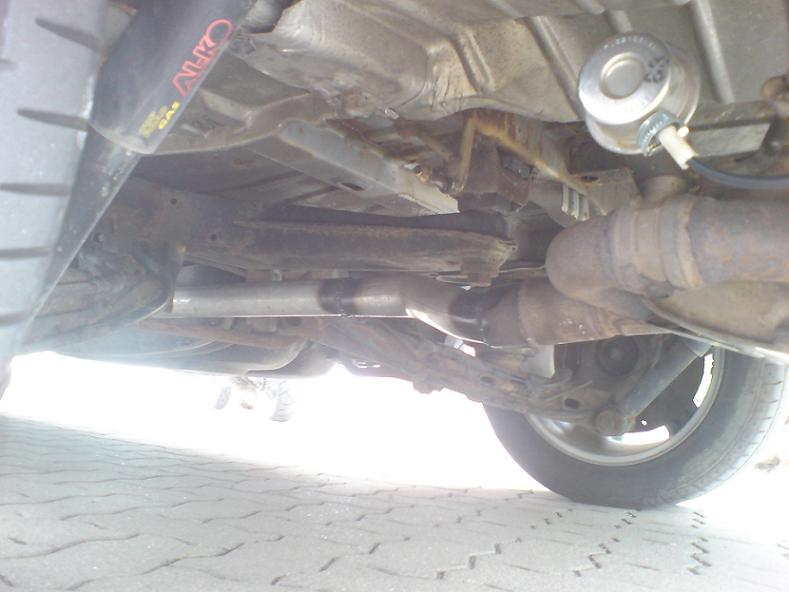

Ich habe meinen Sharan mal angelassen ohne ESD und ich fand nicht das er lauter ist als mit, also flog der Mittelschalldämpfer raus.
Jetzt schnappt man sich das ca 120cm lange Rohr und den Rohrverbinder, den Rohrverbinder vorne an den KAT ran (eventuell muss
hier schon geschnitten werden ich hatte nach dem KAT noch ca 20-30cm Rohr dran) dann das Rohr in den Rohrverbinder.
Am ausgebauten MSD ist ein Rohrbogen dran der genau zwischen R32 ESD und dem Rohr reinpasst, das rausflexen und passend mit
Schweißpunkten anpassen, aber so das überall ausreichend Platz ist, danach komplett schweißen.
Vorne wo der Mitteltopf war, ist eine Halterung direkt neben dem Rohr, da noch eine Gewindestange passend machen und anschweißen.

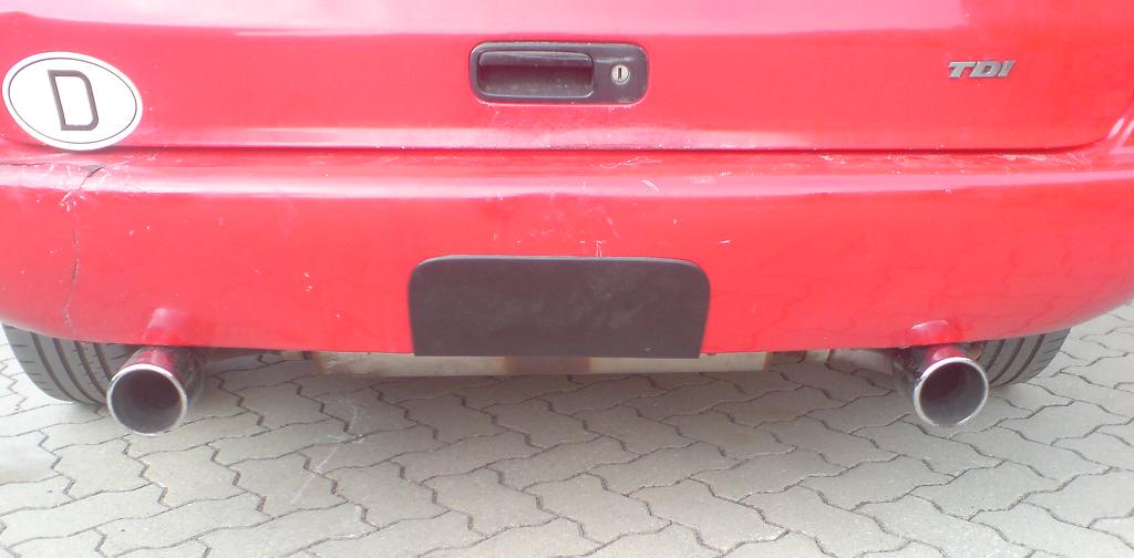

Wenn soweit alles passt, die Endrohre lockern und gerade einstellen so das alles passt, wieder fest machen nicht vergessen ![]()

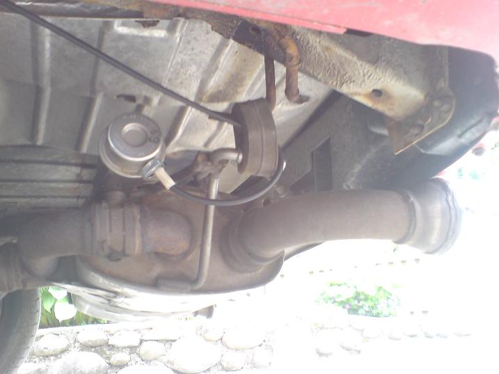

Jetzt muss die Unterdruckdose versorgt werden…
Jetzt den Schlauch nehmen und mit einer Schelle hinten am ESD anbringen und nach vorne in den Motorraum verlegen,
dort an Unterdruck anschließen.
Jetzt anlassen und genießen ![]()

ROT = Schweißstellen
Grün = Vordere Halterung (schlecht zu erkennen)
Blau = Rohrverbinder zum KAT
