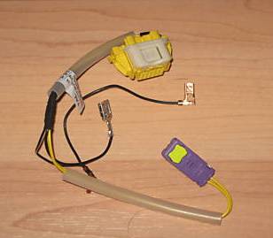

Neuer Airbag-Stecker:

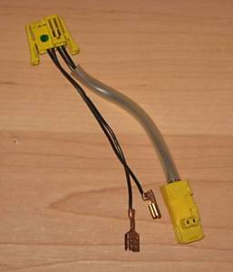

So sieht dann der neue Kabelbaum vom Golf V aus:
Hauptunterschiede sind zum einen der komplett andere Stecker für den Schleifring und zum anderen der andere Airbag-Stecker, hier lila mit einer gelben Arretierung. Ziel des ganzen Umbaus ist es nun, den Airbagstecker vom Golf V-Kabelbaum einschließlich der Leitungen in den Stecker vom alten Kabelbaum umzubauen. Dabei ist es ausreichend, den Airbagstecker direkt über dem Schleifringstecker abzuschneiden.
Beim alten Kabelbaum muss man vom Schleifring-Stecker die lila-farbene Sicherung ausklipsen und die beiden Kontakte vorsichtig ausstoßen (geht mit einem sehr feinen Schraubendreher oder einer Nadel). Die Kontakte dabei nicht zerstören!
Jetzt kommt der kniffelige Teil: nachdem die Kontakte ausgestoßen wurden, müssen sie vorsichtig durch Aufbiegen vom Kabel getrennt werden. Nachdem dies geschehen ist, werden die beiden Leitungen des neuen Airbag-Stecker entsprechend mit den „alten“ Kontakten verbunden. Ich habe dabei auf Löten verzeichtet und sie festgecrimpt. Es ist egal, welche Leitung auf welchen Kontakt kommt, da die Kontakte im Schleifringstecker ohnehin gebrückt sind.
Das muss man dann mitunter auch für die Hupkontakte machen, abhängig davon, ob 2+1 oder bloss 1+1 Kontakte für die Hupe vorhanden sind.

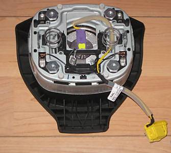

Anschliessend habe ich den Kabelbaum am Airbag-Modul befestigt, was ungefähr so aussah (hier jedoch mit dem Golf V-Kabelbaum):
Als nächsten Schritt habe ich dann den Kabelbaum am Schleifring angesteckt. Danach das Fahrzeug komplett evakuiert (niemand soll drin sitzen!!!) und die Batterie wieder angeklemmt. Es ist nichts weiter passiert, keine Explosion oder ähnliches. Anschliessend habe ich probehalber die Zündung eingeschaltet - wie üblich leuchten die Kontrollleuchten für einen Moment, anschliessend sind alle (wie gewünscht) wieder erloschen. Es wurde auch kein Fehler im Steuergerät eingetragen.

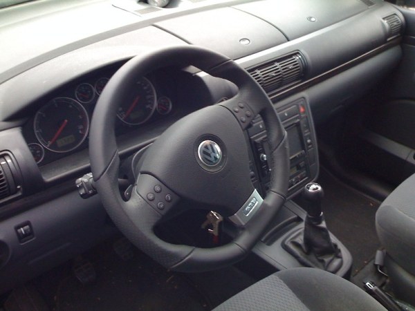

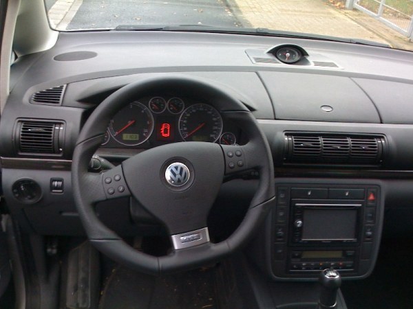

Dann wieder Zündung komplett aus und den Airbag endgültig in seiner Position festdrücken. Und so sieht es dann aus:
Was jetzt noch fehlt, ist die Nutzung der MFL-Tasten. Leider sind die Lenkradelektronik vom Golf V und Sharan zueinander inkompatibel. Allerdings wurde im Passat-Forum ein vergleichbarer Umbau am Passat 3BG durchgeführt, wo jemand anschliessend die MFL-Elektronik eines alten MFL in das neue Lenkrad implantiert hat. Aber so weit bin ich noch nicht 8)
