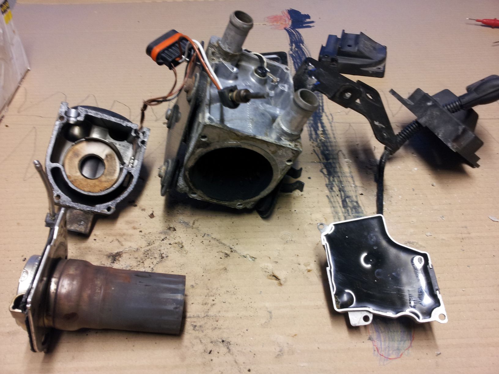

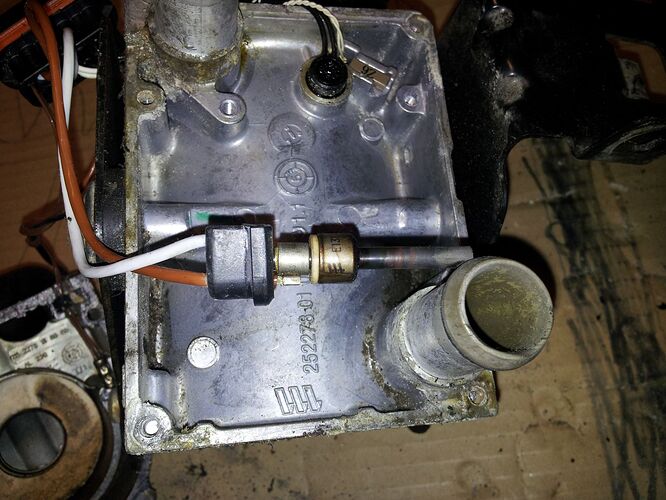

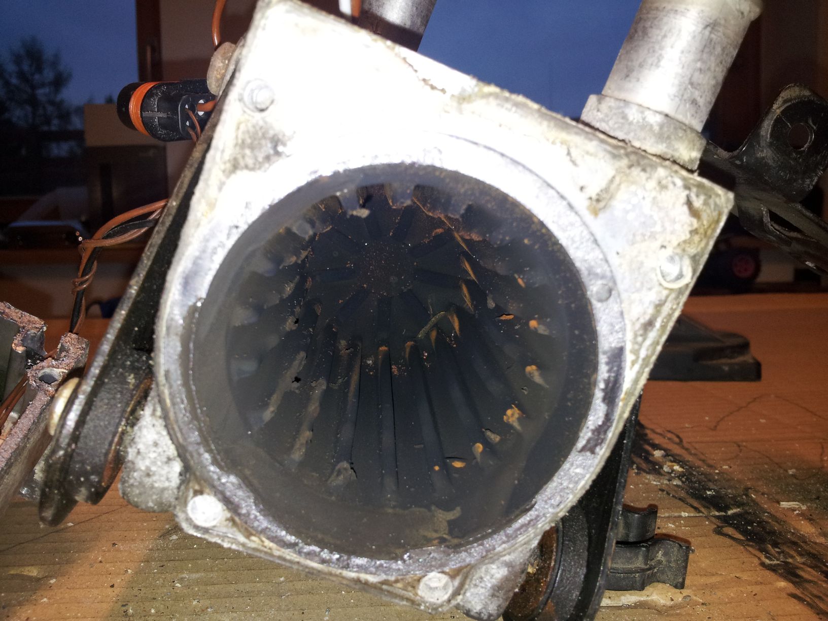

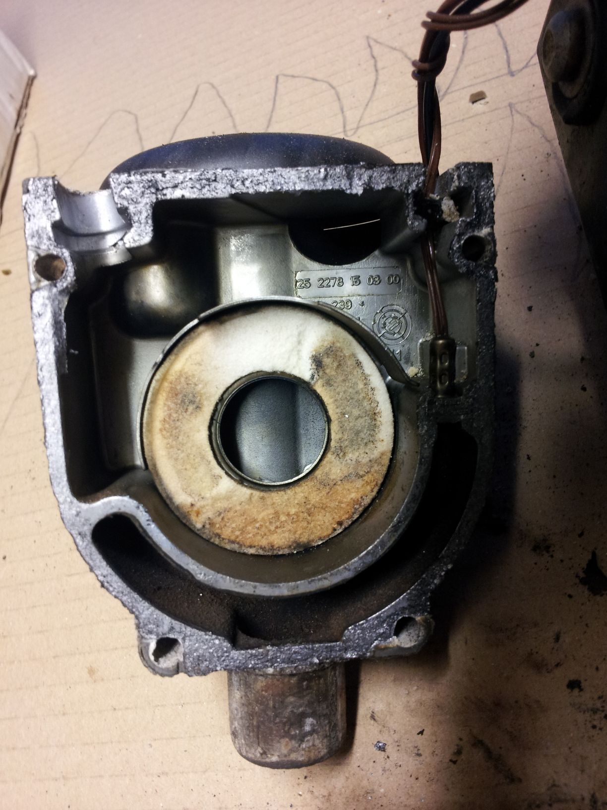

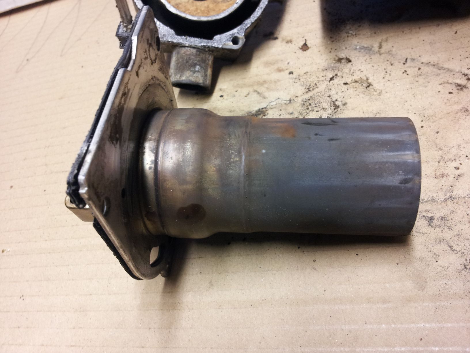

Ich hab meinen „Problembürger“ weiter auseinander gebaut und ein paar Bilder gemacht.
Auf dem Bild, welches nach dem Brennraum kommt ist ein Ring zu sehen. Dieser ist aus einer Art Zellstoff oder so. Ist dieser Ring Bestandteil des neuen Dichtungssatzes? Oder muss ich den extra bestellen? Wie heißt dieses Teil?
Wie reinigt man am besten den Brennraum?

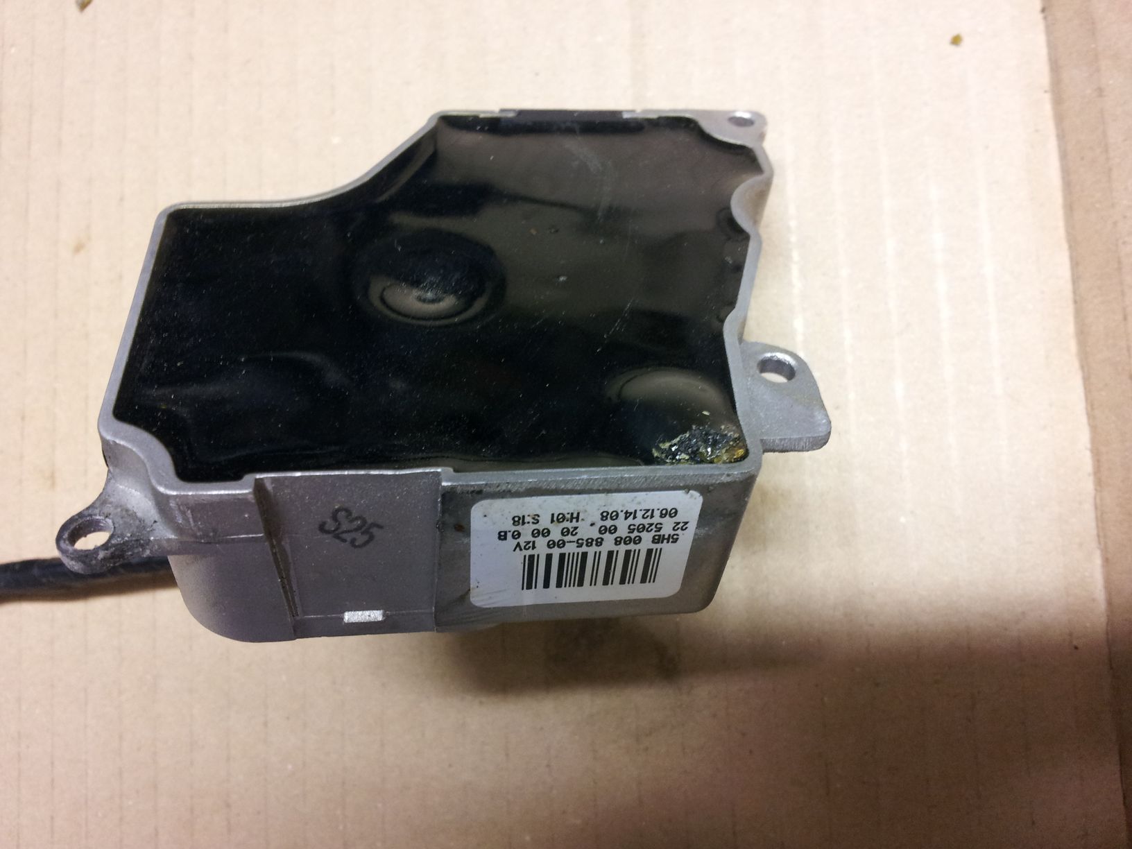

Auf der Dichtungsmasse des Steuergerätes ist eine, sagen wir mal, Ausblühung zu sehen. Ob das auf eine eventuelle Fehlerquelle auf der Platine hinweist? Vielleicht zu hohe Wärmeentwicklung dort an dieser Stelle?
Morgen will ich mal in die Spur gehen und bei Bosch Dichtungssatz und Steuergerät kaufen. Bzw. bei Bosch erst mal fragen, wieviel die für das Steuergerät haben wollen.
Ich hoffe ich bekomm die ganzen Teile dann auch wieder zusammen und es bleibt nichts übrig.
Gruß und schönen Abend
Jens
Der Ring ist beim Dichtungssatz dabei.
Ist ein sog. Isolierring
Mit Backofenreiniger . 2-3 mal schön einsprühen .
Mit der Ausblühung kann sein.
Achja wenn Du deinen wieder am laufen hast. Bevor das alte STG in die Tonne geht ich nehms gerne zum zerlegen und wieder aufbau für´s Forum.
Gruß Frank
