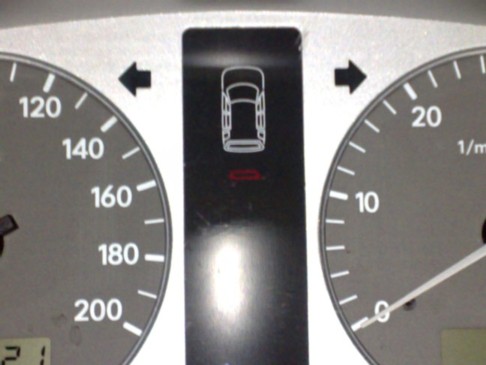

Seit heute morgen, glimmt bei meinem Sharan die Kontrollleuchte für die Heckklappe bei ausgeschalteter Zündung und auch mit abgezogenem Schlüssel. Die Heckklappe ist dabei aber ordnungsgemäß verschlossen !!!
Siehe Bild:
Wenn ich die Zündung einschalte, dann geht die glimmende Leuchte aber aus.
Mit und ohne Zündung leutet die Anzeige, bei geöffnete Heckklappe aber normal wie gewohnt.
Siehe Bild:

Mein Favorit ist der Kabelbruch. oft werden auch Funktionen nach Masse geschaltet, und jetzt rate mal was passiert, wenn ein durchgescheuertes Kabel das Metall der Karosserie berührt? :wink:
da würde ich 100% dem genannten Fehler zu allererst folgen!

ich würde die Kabeldurchführung aber trotzdem umgehend kontrollieren. Das ist doch „im Vorbeigehen“ in nicht mal fünf Minuten erledigt.
Solche Fehler gehen zwar vielleicht mal weg, kommen dann aber bestimmt irgendwann wieder - oftmals in schlimmerer Form. Denkbar wäre, dass wegen eines Kabelbruchs bzw. vielmehr unisolierter Leitungen an der besagten Stelle auch mal ein Steuergerät gehimmelt wird. Dann ist das Gejammer groß!

Ich würde sagen, du hast eben nicht alle Kabelbrüche erwischt. (da war bestimmt nicht nur Einer) cool.gif
Kontrolliere im Zweifelsfall nicht nur in der Durchführung zur Heckklappe, sondern auch in den Gummitüllen zu den Türen.
…der Test mit dem Ausstecken ergibt (meiner Ansicht nach) nur dann Sinn, wenn du den Kabelbaum vor der Gummitülle aussteckst. Denn das Problem ist ziemlich sicher in/an/um diese
