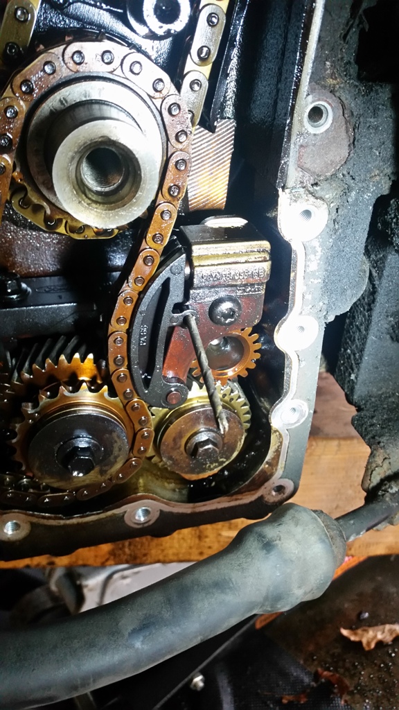

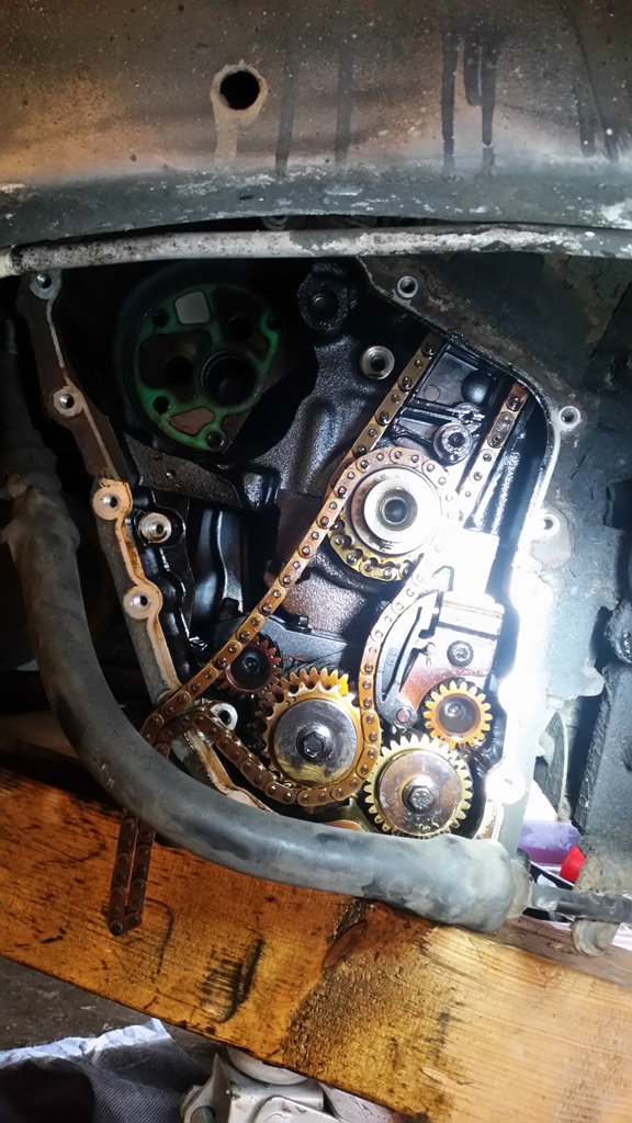

Nicht nur die Kurbelwelle, sondern auch die Ausgleichswellen müssen fixiert werden.
Wie war das noch :kratz:
Ich glaube da war ein Loch wo man was reinstecken kann…
Ne das war für den Spanner der Kette von den Ausgleichswellen. Aber wenn Du das schon machst, schau nach der Schraube an der Ölpumpe.
Warte, ich lade Foto hoch!
Edit: Da sind sie.
Und die böse Schraube der Ölpumpe. Wenn die sich löst, rasselt er teilweise und die Öldruckkontrolllampe geht erst spät aus beim Kaltstart.

Leider gar nicht.
Ich habe mir das alles nur wegen der Schraube der Ölpumpe angetan ](*,)
Hatte nur das Rad und die Motorschutzwanne dmontiert.
OK, das ist viel Aufwand für ein kleines Schräubchen :slight_smile:
Hast du die Schaube danach eingeklebt (Loctite) oder ‚nur‘ angezogen?
Habe einen neuen Dichtring (Kupfer) eingesetzt und alles mit Loctite wieder richtig festgezogen. Vorher noch die Feder dahinter etwas auseinander gezogen.
