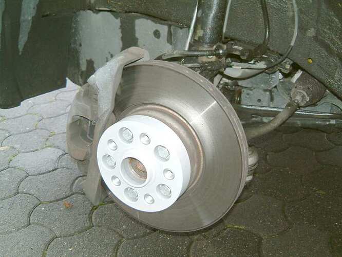

Doch. Du hast 300mm-Bremsscheiben, ich 313mm. Und vergleich auch mal die Bremssättel, die vom V6 sind deutlich größer.
Das hier ist die V6-Bremse:
