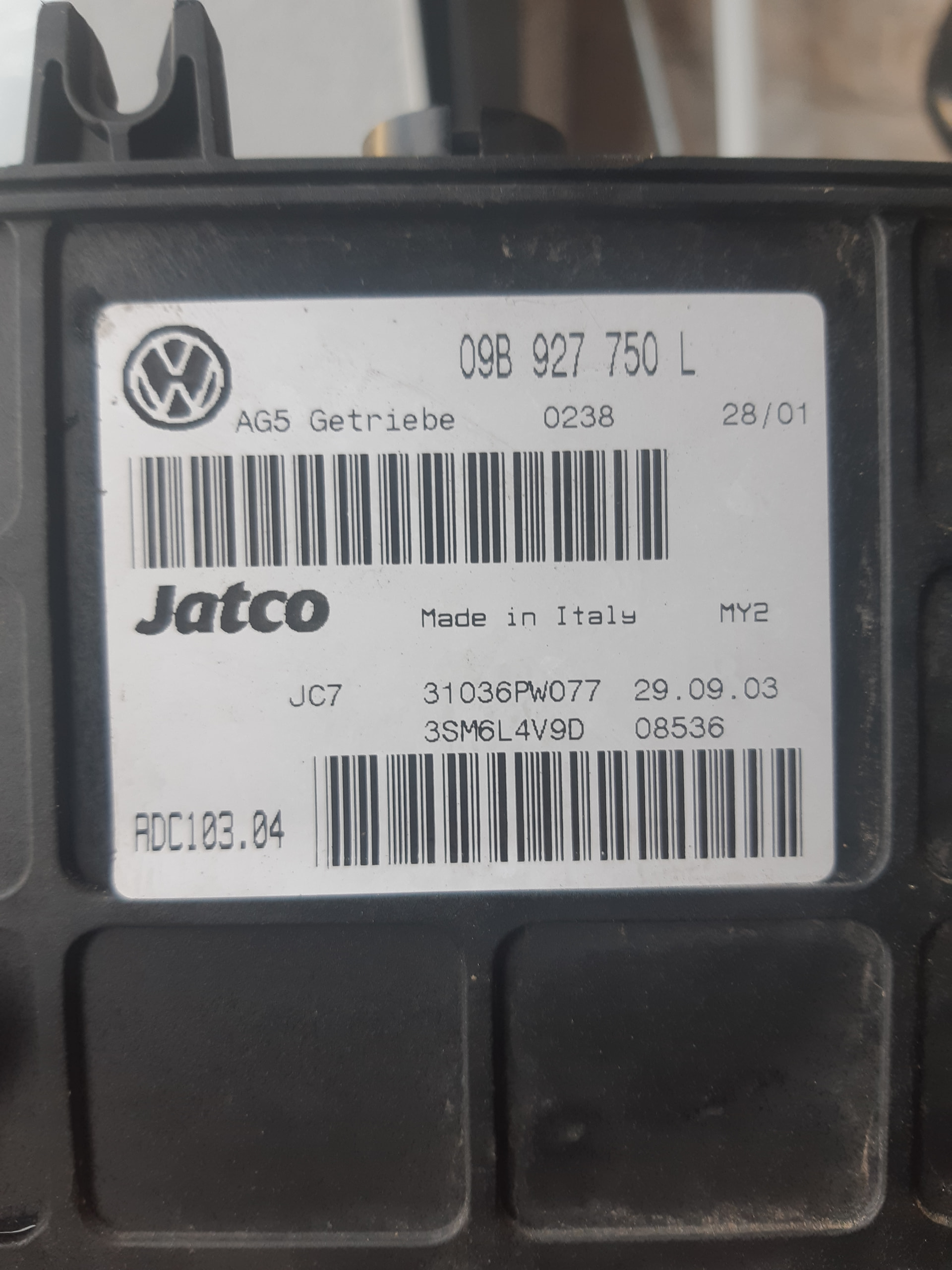

Aloha, ich bin nun schon etwas weiter. Ich habe das Steuergerät mal ausgebaut und einfach mal an allen Pins nach der Versorgungsspannung gesucht. Bisher habe ich aber noch keine Pinbelegung gefunden bzw. den Schaltplan diesbezüglich erkundet. (Tu mir diesbezüglich mit dem Plan etwas schwer)
Der dicke Massedraht hat Verbindung zur Masse. Bei ausgeschalteter Zündung konnte ich auf einem Pin 12v messen aber bei eingeschalteter Zündung habe ich keinen weiteren Pin mit 12v gefunden. Normalerweise hat das Stg meines Wissens nach als Spannungsversorgung Masse,12v „Dauer“ und 12v „Geschaltet“ !?
Habt ihr aufgrund dieser Erkenntnisse noch Ideen oder Anregungen? :slight_smile:
Hat vielleicht Jemand einen Belegungsplan des Stg rumliegen? Zusätzlich werde ich aber auch versuchen im Schaltplan etwas zu finden.
So, auf pin 5 kommen bei eingeschalteter Zündung 10,8v an. Ohne Zündung 2,6v. Das ist am Stecker der einzige pin welcher sich bei Zündung An, verändert. Wenn ich den Schaltplan richtig gelesen habe, kommt dort aber das Signal vom Wählschalter an. Wenn das so wäre, würde mir der geschaltet Plus fehlen. Dessen Pun kann ich aber im Plan nicht finden. Grüße

Moin!
Pin 5 am Getriebesteuergerät (J217) ist die Diagnoseleitung (K-Leitung).
Pin 22 ist Dauerplus über Sicherung S17 10A
Pin 46 und 68 sind geschaltetes Plus (Klemme 15) über Sicherung S5 15A
