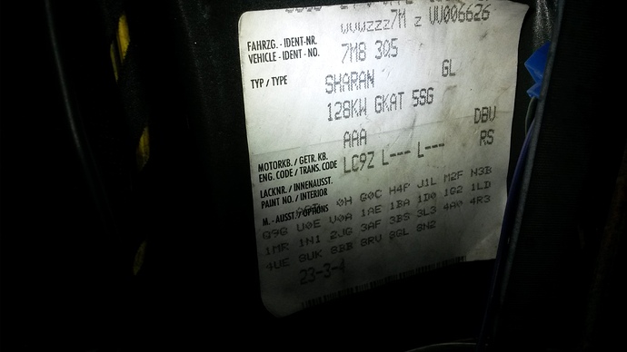

P.S. Wo finde ich nochmal genau die Motor- und Getriebetypbezeichnung?
Im Serviceheft so vorhanden. Ansonsten beim Vor-Facelift in der Wartungsklappe rechts im Kofferraum. Könnte bei Deinem auch da kleben. Sieht ungefähr so aus:
MKB ist hier AAA und Getriebe DBU
Gruß - Wolfgang
Das ist ein :ford:
Da ist der Aufkleber weder im Serviceheft, noch in der Klappe zu finden.
Getriebekennbuchstabe kann nur direkt auf dem Getriebe abgelesen werden.
‚weiha. Wusst‘ ich nicht, werd’ versuchen es mir zu merken. Kommt man da denn dran um das abzulesen? Oder wäre der GKB auch auszulesen?
Gruß - Wolfgang
