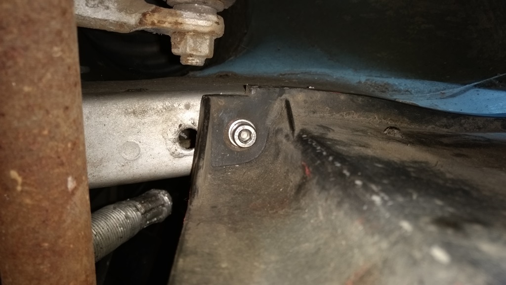

Motorwanne ab (habe die 4 St. 8mm Schrauben gegen passende Inbus V2a gewechselt 40mm (die hatte ich noch), gehen ja in den Rahmen)

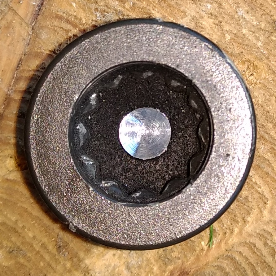

3b. In den 16 Vielzahn versucht ein Loch zu bohren wegen der Ablassschrauben. Ist natürlich gehärtet
. Also voooorsichtig bei der Ablassschraube (Aluminium) den Stift abgebohrt (8,5mm), weil ich nicht noch eine Nuss extra holen wollte ca.10 plus Versand

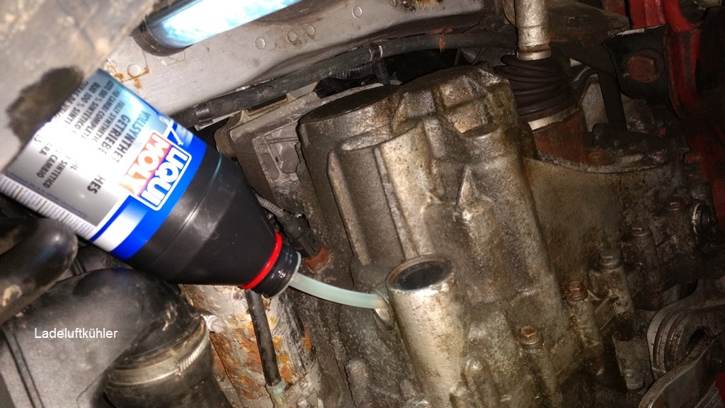

- 2,5 L Öl einfüllen mit der Tüllenölflasche (also ausziehbar)

- Dafür ging das Einfüllen problemlos, naja eine 1/2L Flasche hätte wahrscheinlich besser dazwischen gehalten.
