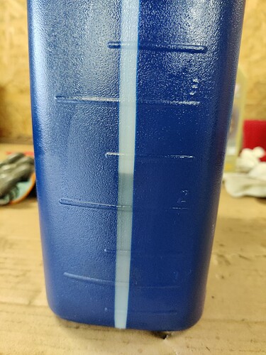

so sieht das Getriebeöl nach 260tkm aus, habe das Fahrzeug vorne hoch gebockt, damit auch wirklich alle abläuft.
2,35-2,4L kamen raus (nach 30min Wartezeit).
Habe genau 2,5L nachgefüllt und es kam fast nichts raus, das heißt es haben 100-150ml gefehlt.

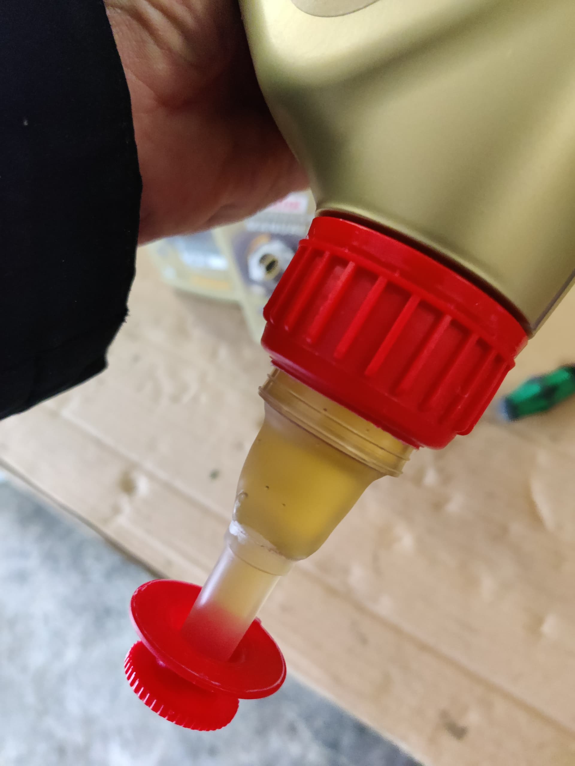

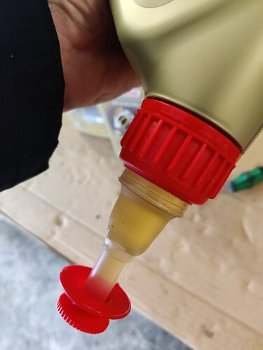

Original ist es fast immer Castrol, selbst die AMG Modelle fahren mit Castrol.
Sonst hätte ich da auch Motul rein gemacht, fahren selber seit 30 Jahren in allen Fahrzeugen mit Motul.
Das Schaltgetriebe fährt sich fast wie im Neuzustand, es ist ein Unterschied wie Tag und Nacht, vor allem habe ich das kurz vor Weihnachten gewechselt, da waren die Temperaturen bei 0°C und genau da merkt man den Unterschied extrem, Butterweich auch bei -5°C.
Hatte das Öl bei 240k km gewechselt und Castrol eingefüllt. Seitdem schaltet sich das Getriebe deutlich besser, vor allen bei Temperaturen unter 10Grad. Von daher nur zu empfehlen bei dem geringen Aufwand.
