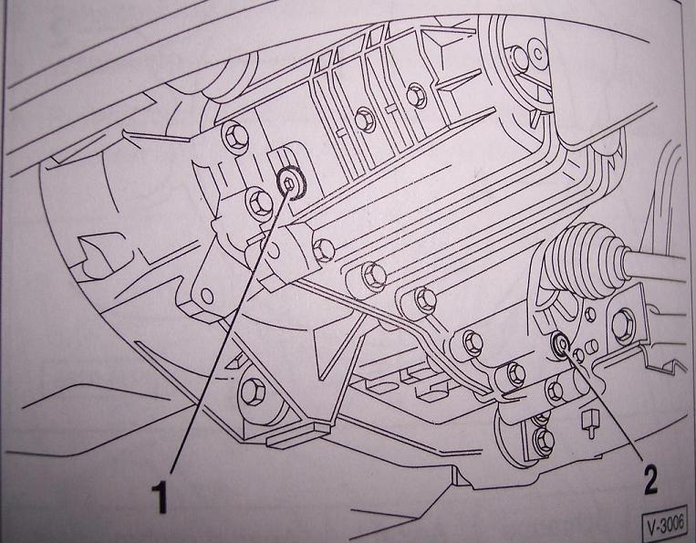

Punkt 1 zeigt die Schraube, die ich rausgedreht habe und mir das Öl entgegenkam.
Und noch ne Frage, wie kann ich das Öl da am besten einfüllen?

Hallo Sascha,
zunächst muss das Auto gerade stehen.
Zum Ölablassen muss die Schraube 2 raus.
Zum befüllen und kontrollieren muss die Schraube 1 raus.
Wenn beim Öffnen der Schraube 1 bei geradem Auto schon Öl kommt, war zuviel drin!
Es darf hier nur bis zur Unterkante der Öffnung stehen!
Das sind meines Wissens 2,25 Liter. Aber schau nochmal nach, das hängt auch von Getriebe ab.
Zum Befüllen nimmst Dua am besten einen Schlauch und einen Trichter und führst den Schlauch in die Öffnung. Allerdings kann ich mich errinnern, dass die 0,5L Öldosen für Getriebeöl bereits einen Schlauch am Einfüller haben (ca. 15cm).
