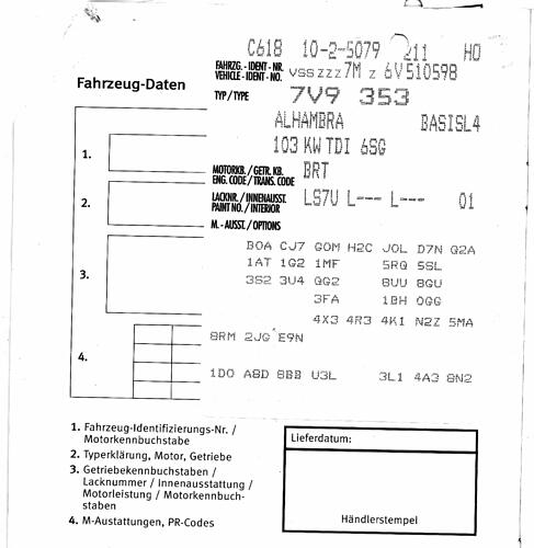

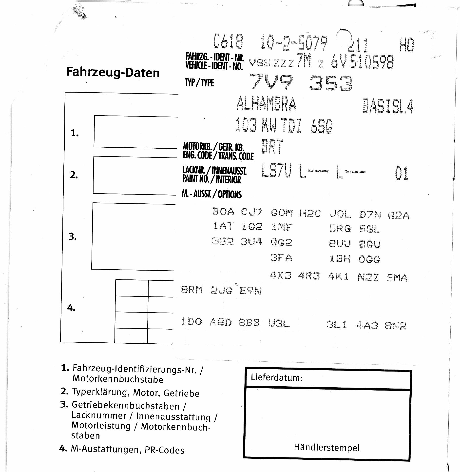

Tagesgruß,
habe hier ein Bild des Aufklebers gepostet (hoffentlich gelungen :-)),
Kann mir jemand sagen welches der Getriebekennbuchstabe ist?
mfG
6SG ist es
…danke für die Hilfe
mfG
…habe doch noch eine Nachfrage:
Wenn der Getriebekennbuchstabe 6SG ist und ich mit allen Fahrzeugdaten eine Firmenanfrage pp nach einen
Austauschgetriebe halte, kommen Antworten wie:
„Ja wir haben ein HLC-Getriebe auf Lager“ Oder bei Recherche nach einem Getriebe für d a s Fahrzeug,
komme ich auf Getriebekennbuchstaben wie: KKB, FVP …
Damit weiß ich als Laie immer noch nicht, ob das Getriebe paßt :-((
Sind andere Getriebeziffern identisch, wonach richtet sich das?
mfG
#3 6SG bedeutet nichts anderes als 6Gang Schaltgetriebe.
Bei deinem Aufkleber ist kein Getriebekennbuchtabe eingetragen. Somit bleit nur die Suche auf dem Getriebegehäuse.
Das ist aber auch die bessere Methode, da verschiedentlich werksseitig falsche Getriebe verbaut wurden.
…mhhh, dann war die Angabe von Dr. Unwissenheit oder Absicht :-((
Prima Hardy, danke.
So habe ich dann HLC recherchiert: Verbaut Nov. 2005 bis 2006 April
Mein Fahrzeug ist Mai 2006 gebaut, somit dürfte HLC nicht passen ?
So bleibt mir nur der Weg unters Auto :-((
mfG
Die Getriebekennung findest du auf dem Getriebe im Bereich der Schaltseile (sehr schwer erkennbar).
…habe soeben in den Unterlagen einer Wartungsliste GKB: HLC gefunden.
Nehme erstmal an, das es HLC ist
DANKE
mfG
#5 Beides! Ich wollte Dir mit Absicht helfen, habe aber unwissentlich auf 6SG gedeutet.
Sorry
…angenommen
Und nochmal:
In den Unterlagen können falsche Getriebekennbuchstaben notiert sein.
Besser am Getriebe selber nachschauen.
