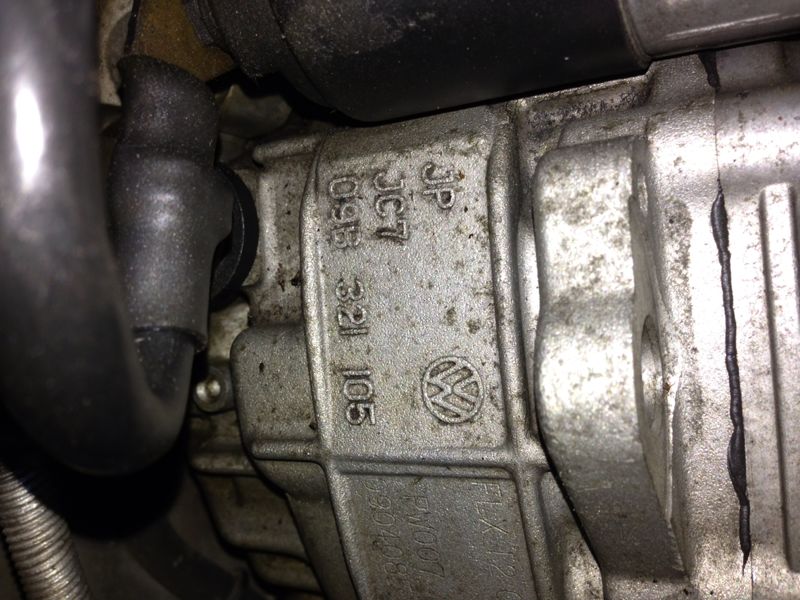

Ich habe lediglich ein Bild der spanischen Zulassung.
Könnt ihr mir sagen, welches Getriebe verbaut ist, damit ich hier eins für ihn suchen kann?

Das Bild hab ich gestern noch bekommen.
Ist das ein FLX? Kann es nicht so gut erkennen.
Und reicht es aus mit diesen Daten nach einem Getriebe zu suchen?

Geh’ mit der Nummer 09A 321 105 zum Freundlichen und bitte ihn damit herauszufinden in welchen AGs dieses Teil verbastelt wurde.
Ich nehme an, dass sich anhand von Baujahr und evt noch Motorisierung die Sache auf genau ein Getriebe eingrenzen lässt.
Nimm’ außerdem die Info JP JC7 mit…

Da steht es doch: FLX :slight_smile:
@Gerhard: Ok, dann hab ich ja schon mal einen GKB. War mir nicht sicher und hatte Angst die Buchstaben falsch zu erkennen.
Es gibt auch nur ein FLX oder?
@istrator: Auf meinem Bild steht 09B und nicht 09A. Oder sind die gleich?
