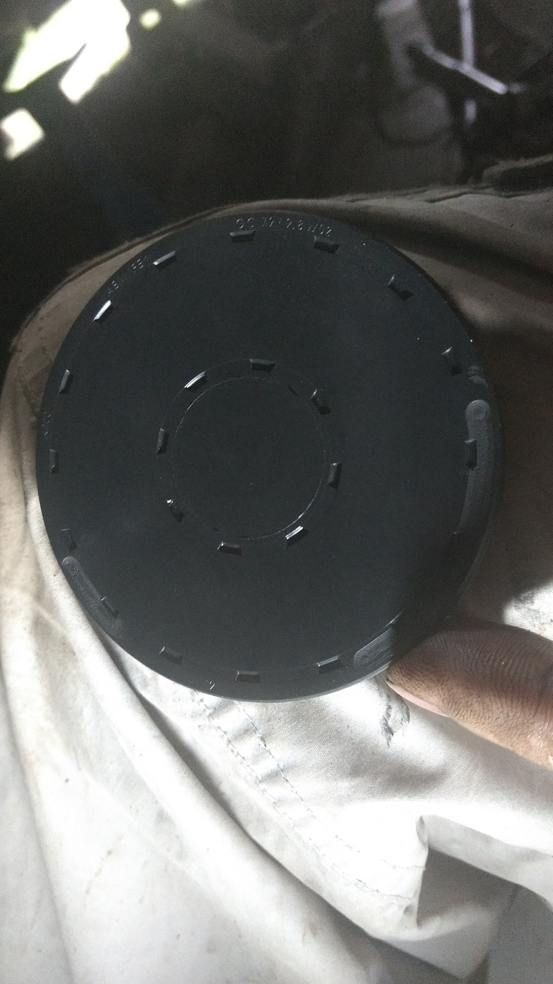

Na beim lesen des Beitrags über den Getriebedeckel hab ich auch mal nachgeschaut.
7,59 € Dichtung Ebay
3,30 € Zwischenring, U-scheibe von www.teile-profis.de Bestell-Nr: TP0-WHT001976-OT

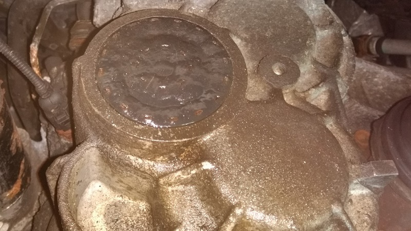

6-Gang-Getriebe: Probleme mit schwer zu schaltenden Gängen und Geräuschen im Schubbetrieb Hab ja das Getriebeöl gewechselt und mich über so wenig Öl beim ablassen gewundert.
Öl in dem Schutzdeckel ließ mich erst vermutendas es der LLK war. Nun da der aber neu ist, …

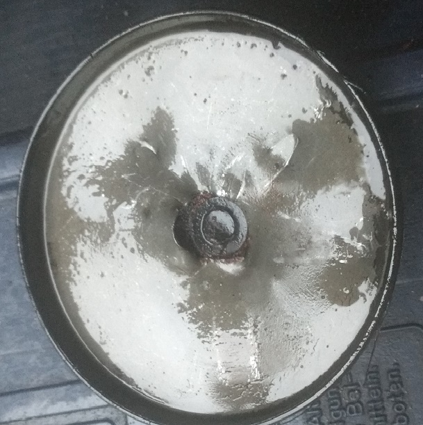

Fakt ist das der große Deckel undicht war, beim Abnehmen in die Mitte gebohrt, soll ja Metall sein. Flupp drin, Hä
ne is klar.
Der war durchgerostet und deswegen war immer Öl in der „Wanne“.
Tollllll
Gebraucht habe ich nur ein Ring der so gerade da rein ging.
