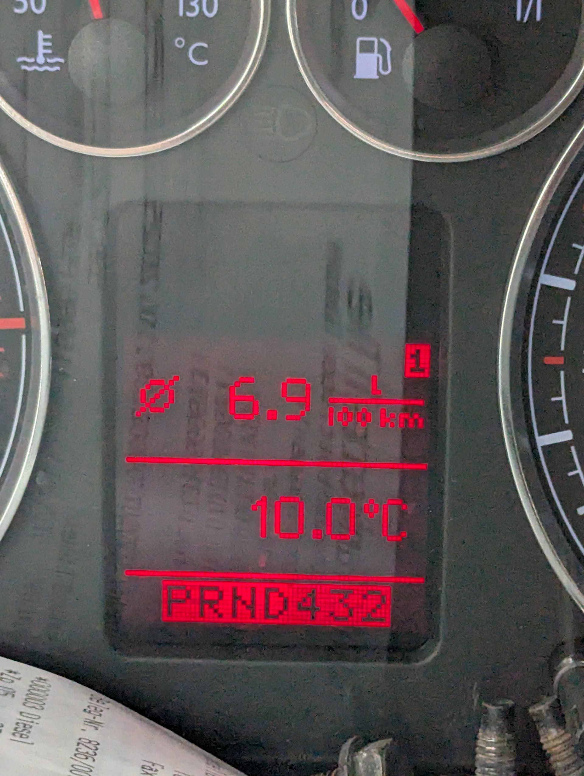

Ich bin heute morgen bin ich mit meinem 2004er AUY 5 Gang Automatik bei nassen Bedingungen gefahren. Als ich dann an einer Ampel anhalten musste, ist mir aufgefallen, dass ein Rucken zu spüren war, als würde das Getriebe von N auf D wechseln. Anschließend habe ich gemerkt, dass der nachgerüstete Rückfahrwarner aktiv war und ich angehupt wurde, was sich nachher als aktive Rückfahrleuchte herausstellte. Ich habe dann noch einmal die Fahrstufen gewechselt, aber an dem Verhalten, dass die Rückfahrleuchte und damit der Rückfahrwarner aktiv war hat sich nichts geändert. Das Auto ließ sich normal fahren, aber das Rucken im Stand war weiter vorhanden. Mir ist weiterhin aufgefallen, das alle Gangoptionen im Kombielement als gewählt markiert wurden. Ich habe das Fahrzeug dann geparkt weil ich es neu starten wollte. Daraufhin ließ es sich nicht mehr starten, das heißt es passiert nichts wenn ich mit dem Schlüssel starten will und es werden weiterhin alle Gangoptionen im Kombiinstrument als gewählt angezeigt wenn die Zündung aktiv ist. Ein Abstecken der Batterie hat keinerlei Besserung gebracht. Bei eingeschalteter Zündung ist es weiterhin möglich, dass ich die Fahrstufen wechsle.

Was mich irritiert, ist vor allem, dass das Kombiinstrument (siehe Foto) alle Fahrstufen als gewählt anzeigt und ich mir nicht sicher bin unter welchen Umständen das auftreten kann. Das ist wie gesagt während der Fahrt aufgetreten und ist jetzt bei jedem Einschalten der Zündung der Fall. Ich vermute, dass deswegen auch der Start nicht zugelassen wird, da ja Stufe D auch gewählt ist, mit der ein Start nicht möglich wäre.
Wenn die Ganganzeige so leuchtet bedeutet das, dass das Getriebesteuergerät ein Problem hat (also ein Fehler abgelegt ist)….
Wenn in der Heckklappe ein Kabelbruch besteht und beispielsweise die Rückfahrleuchte Spannung bekommt kann das den Effekt verursachen. Das Getriebesteuergerät erkennt die Gangposition nicht mehr und es zeigt alles Mögliche an.

  • Der Fehler lässt sich auf Stufe N und D löschen, dann geht auch der Fehler im Kombiinstrument weg.
  • Im Kombiinstrument steht N wenn am Getriebe D gewählt ist und D wenn N gewählt ist, teilweise wechselt es hin und her aber größtenteils ist es invertiert.
