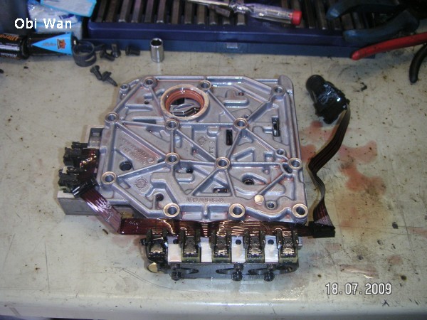

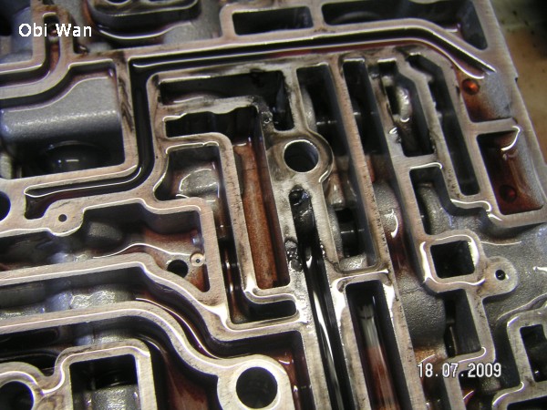

Ich vermute die Ursache dafür im Schaltschieberkasten.
Der ist wahrscheinlich verdreckt.
Wenn ein Magnetventil defekt ist, sollte das im Fehlerspeicher zu sehen sein.
Wenn ich dich aber richtig verstanden habe, ist dieses Ruckeln in allen Gängen.
Könnte auch an der Leiterfolie beim Schaltschieberkasten oder am Kabel zum Getriebe liegen.
Schaltschieberkasten??
So sieht der aus.
Er ist von unten ans Getriebe geschraubt.
Du siehst ihn wenn du die Getriebölwanne ab machst.
Da kann jede menge Dreck drin sitzen.

Der Schaltschieberkasten neu??
Niemals bei dem Preis.
Vielleicht mit Perwoll gewaschen.
Aber nicht neu.
Das Teil kostet neu um die 900,- Euro

Für grobe Teile okay.
Aber für so feine Teile…ich weiß nicht.
Ich hab alle mein Teile mit Hand gewaschen und jeden kleinen Winkel abgesucht.
Dabei sogar Teile vom Instandsetzer gefunden die er bei seiner Reparaturwäsche übersehen hat.

Also auf der Rechnung steht, Dass er einen EHS-Fix im Austausch gemacht hat. kosten netto 435€
Und er hat mir genau das teil gezeigt was du mir auch gerade auf dem Bildern gezeigt hast.
Den meiner wahr verbogen.
aber ich sage mal danke für deine Info, ich weiß dass er dafür verantwortlich ist und nachbessern muss.

Vielleicht steh im im Moment auf dem Schlauch, aber was ist EHS-Fix ??
Hallo OBi
dass DU das nicht kennst:
EHS = die Euros Hab ich Schnell verdient
nee - ElektroHydraulische Steuereinheit
Bernd
Okay
Jetzt ist es klar
ist doch das Gleiche wie du mir oben gezeigt hast!
