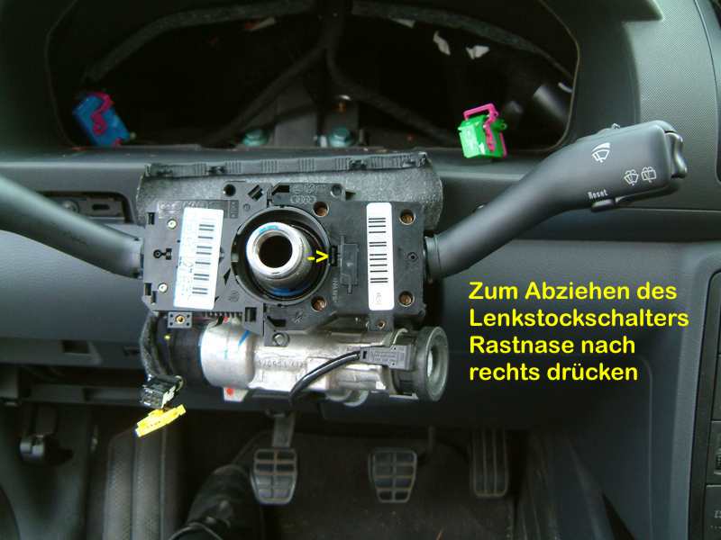

ich bin mir ziemlich sicher, dass es das KI ist. Ich habe mein 840er mit Lenkstockhebel für 200€ bekommen. Tausche es einfach aus!
#27
€200 am 123?
Linkstockhebel? Wass ist das? :cry:
#28
Ja, verkauft aber auch direkt. Kontakt auf Wunsch. Bei mir war noch eine LED der Blinkeranzeige
Das womit Du auch den Scheibenwischer einschaltest und das in der MFA Version noch zusätzlich einen Wippschalter und einen Taster hat.
Danke an Georg für das Bild!

Ich bin doch eine :hammer:
Wann Ich das Bild gesehen hatte, dass wusste Ich es natürlich…
Haben Sie kontakte zum eine Verkaüfer?
Ich brauche keine Hebel, weil Ich dieser vorne habe - nur Tacho :?

Hast Du schon einen Bordcomputer? Wenn nein fehlen Dir wohl die Bedienelemente am Lenkstockhebel (s.o :wink: )
