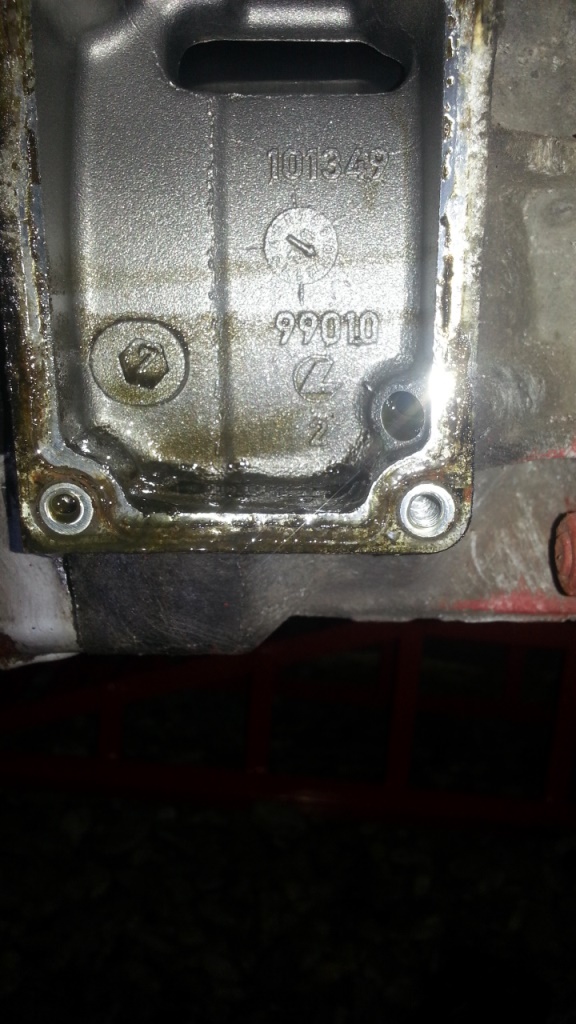

Heute Morgen die Kappe mit den 4 Schrauben abschrauben. Die Dichtung der Kappe ist ein O-Ring (nicht wie auf der Zeichnung von www.partscats.info)). War OK.

Zwei Schrauben mußte ich aufmeißeln mit dem Schraubendreher (beide unten, zum Glück
Gewinde waren gut, aber Köpfe GRAUSIG).
Ersatz 6x20mm V2A mit kleinen Unterlegscheiben - passt prima. (6mm und U-Scheiben hab ich mal fürs Moped geholt be Ebay. Im Dutzend billiger)

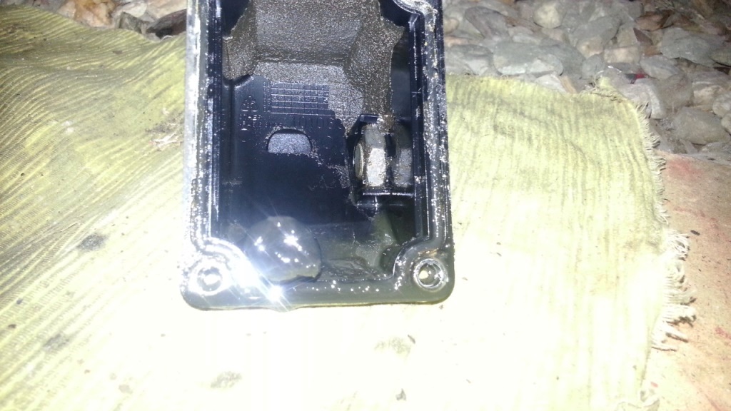

Dichtungen und Öl holen. Leider waren keine Späne innen da, wie im Beitrag aber in der Haube - Oh mein …
Unten bei der Kappe ist der Schleimpropfen ein Stahlstift - wofür denn das
DAS ist ein „MAGNET“
Und da ist ne SCHRAUBE, kann man da nicht Öl einfüllen?
