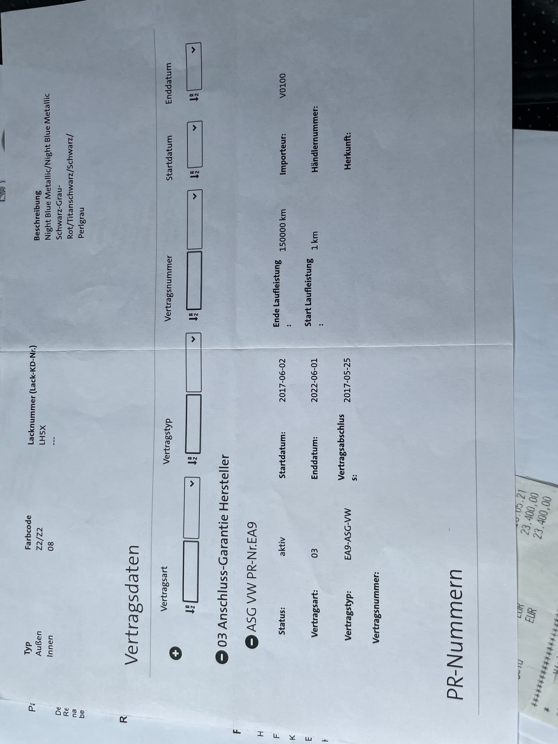

Welche von den Garantien hast Du denn?
Garantie und Garantieverlängerung | Volkswagen Deutschland ?

Das ist sowie die 2 Jährige Neuwagengarantie aber auf 5 Jahre und max 150.000 Km verlängert bei der Bestellung.
Momentan hab ich 93.000 Km.

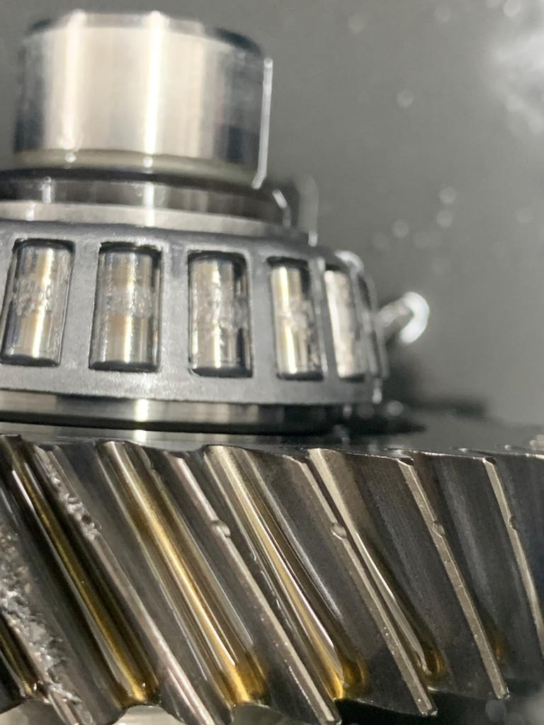

Vermutung:
Wenn wirklich die Antriebswellen und das ZMS erneuert wurden, es wirklich nur im 5 und 6 Gang hörbar ist und die Fragen oben beantwortet werden, hast du gerade ein sterbendes Kegelrollenlager, wahrscheinlich am Gang 5 dahinter.
Warum?
Abtriebswelle 2 (R-5-6 Gang) ist nicht hörbar, dreht sich aber mit, wenn Abtriebswelle 1 (1-2-3-4 Gang) belastet wird.
Abtriebswelle 1 (1-2-3-4 Gang) ist bei belastung nicht hörbar.
Antriebwelle 1(1-3-5-R Gang) und 2(2-4-6 Gang) können es nicht sein, da sie ja beide jeweils die Abtriebswelle 1 (1-2-3-4 Gang) bedienen, die ja keinen Ton von sich gibt.
Somit bleibt nur noch Abtriebswelle 2 (R-5-6 Gang) und deren Kegelrollenlager die anfangen zu singen.(siehe Bild)
Das letzte Zahnrad ist Gang 5.
Hinweis:
Bei sehr hohen Laufleistung kann es dazu kommen, selbst bei intakten Lagern, dass die Zahnräder anfangen zu singen (surren, mahlen).
Sobald das Zahnflankenspiel zu hoch ist, welches durch Verschleiß oder ein defektes Lager entstehen kann, könne sie singen.
Erhöhter Verschleiß Ursachen: Kaltes Öl, hohe Last oder Lastwechsel (Anhänger 2t), Tuning.
Wer alle 50-60tkm das Getriebeöl tauscht, der bekommt den Zahnantrieb bis 500 000km nicht kaputt bei idealen Bedingungen (Betriebstemperatur usw.)
Eine Spülung macht bei einem DSG absolut keinen Sinn, da es einen interenen Ölfilter hat, der nur durch Öffnen erneuert werden kann.
