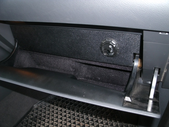

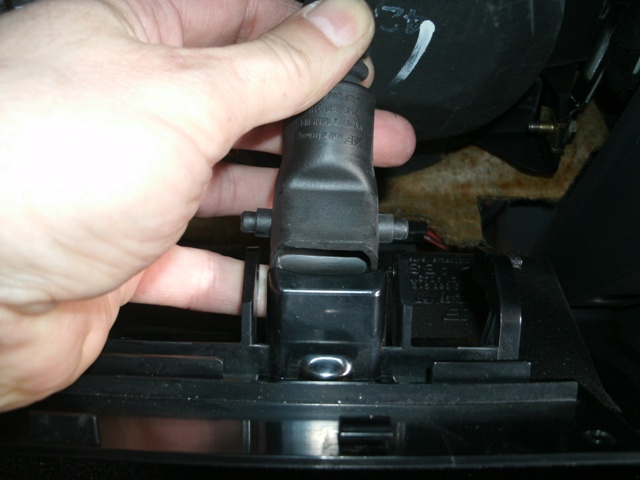

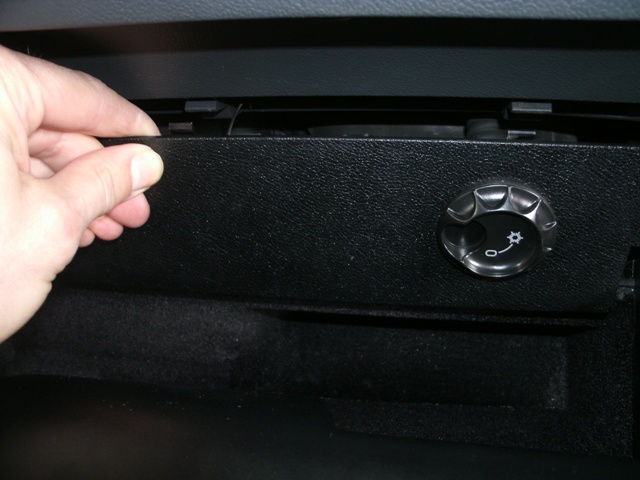

P.S. stelle noch Bilder vom Handschuhfachausbau ein.
Vielleicht benötigt der ein oder andere mal ein Bild.
