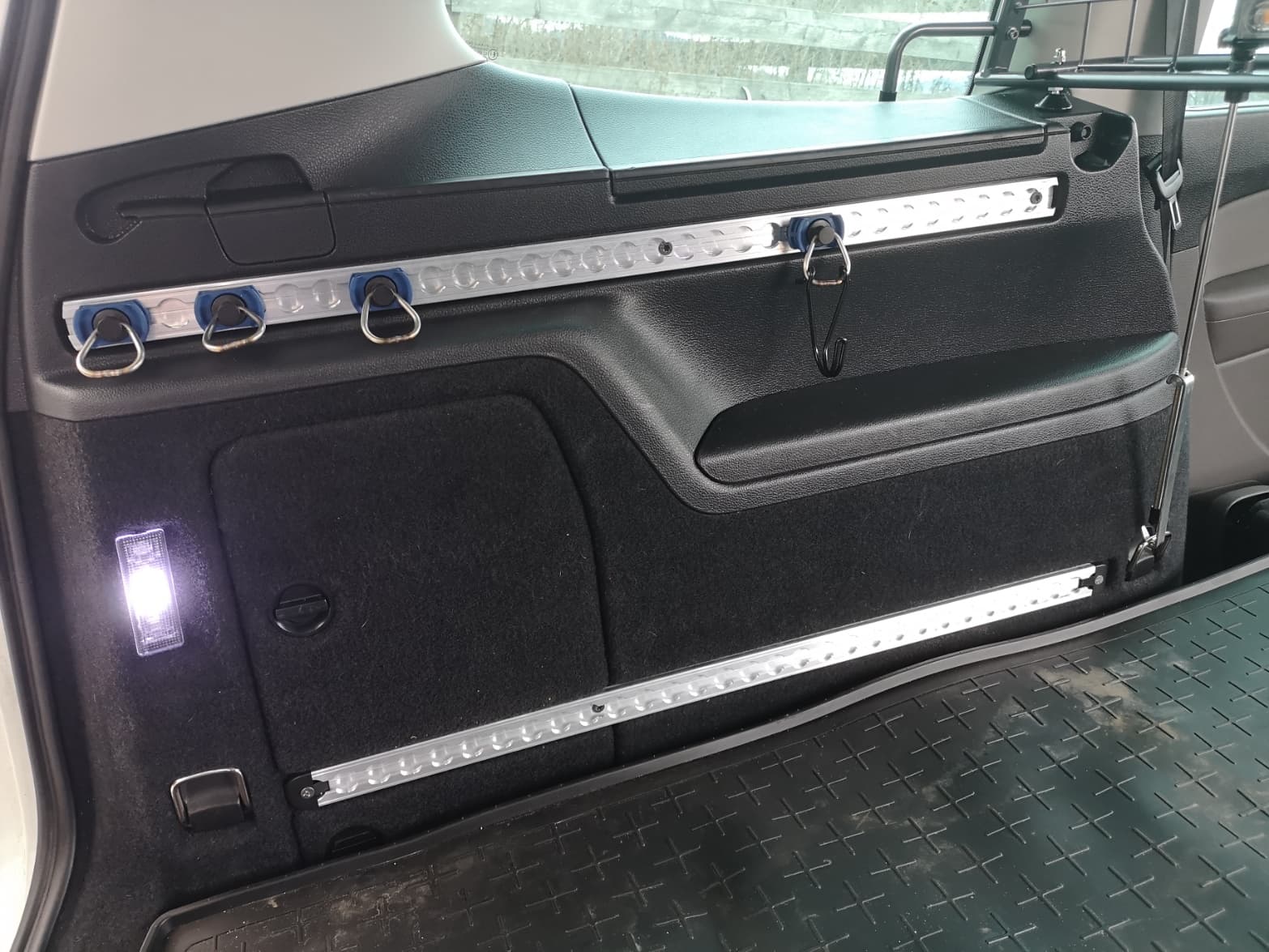

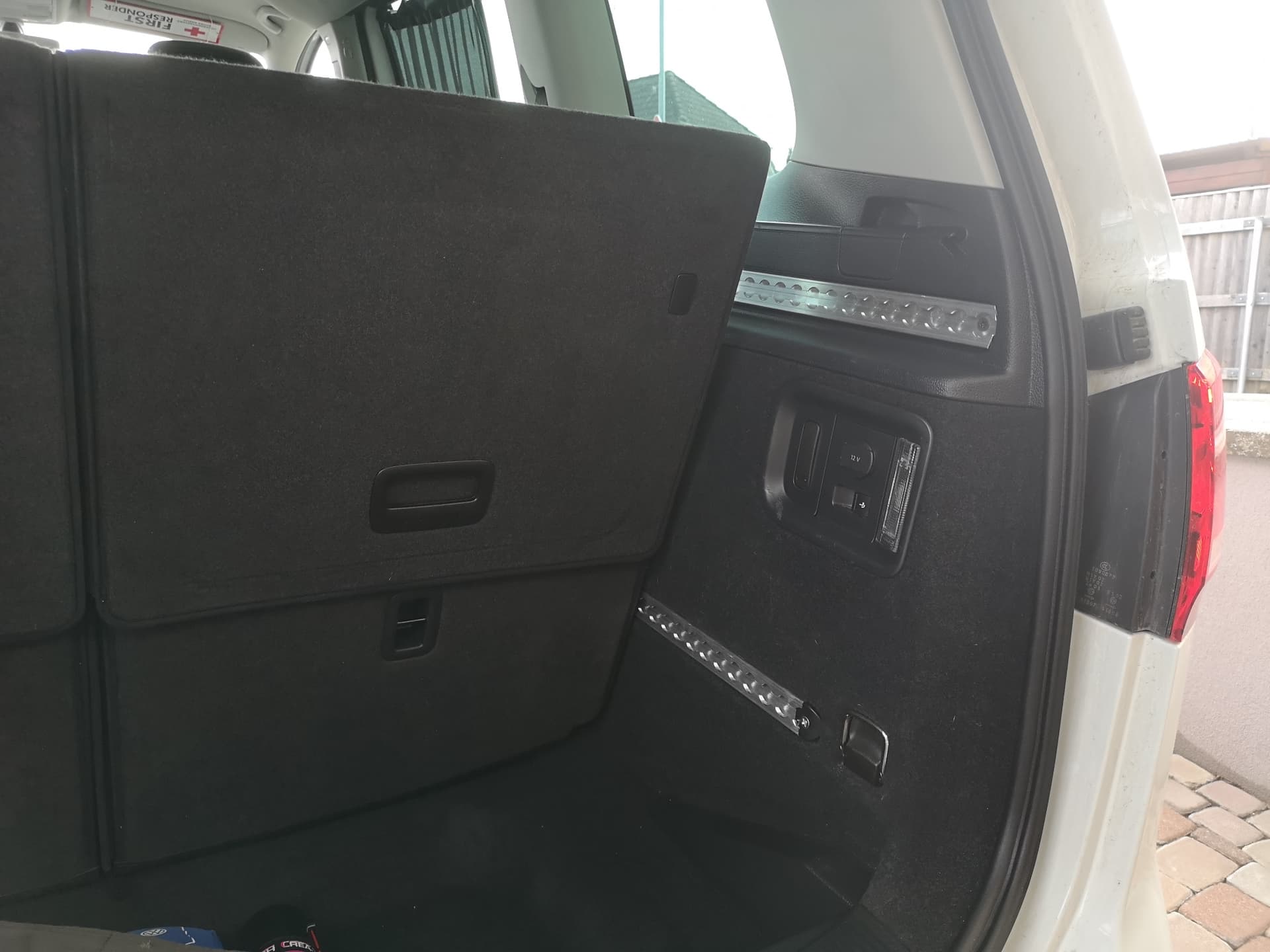

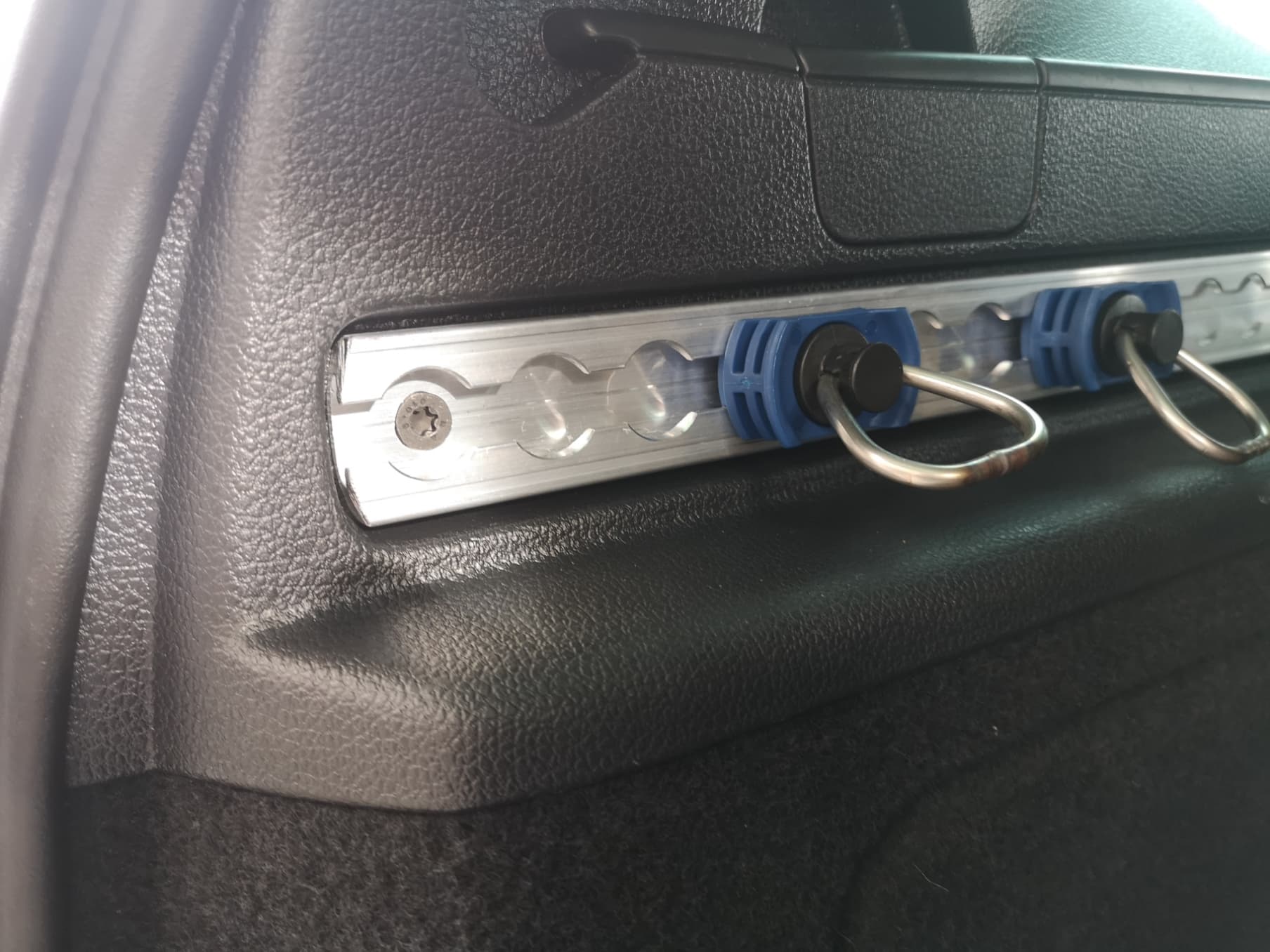

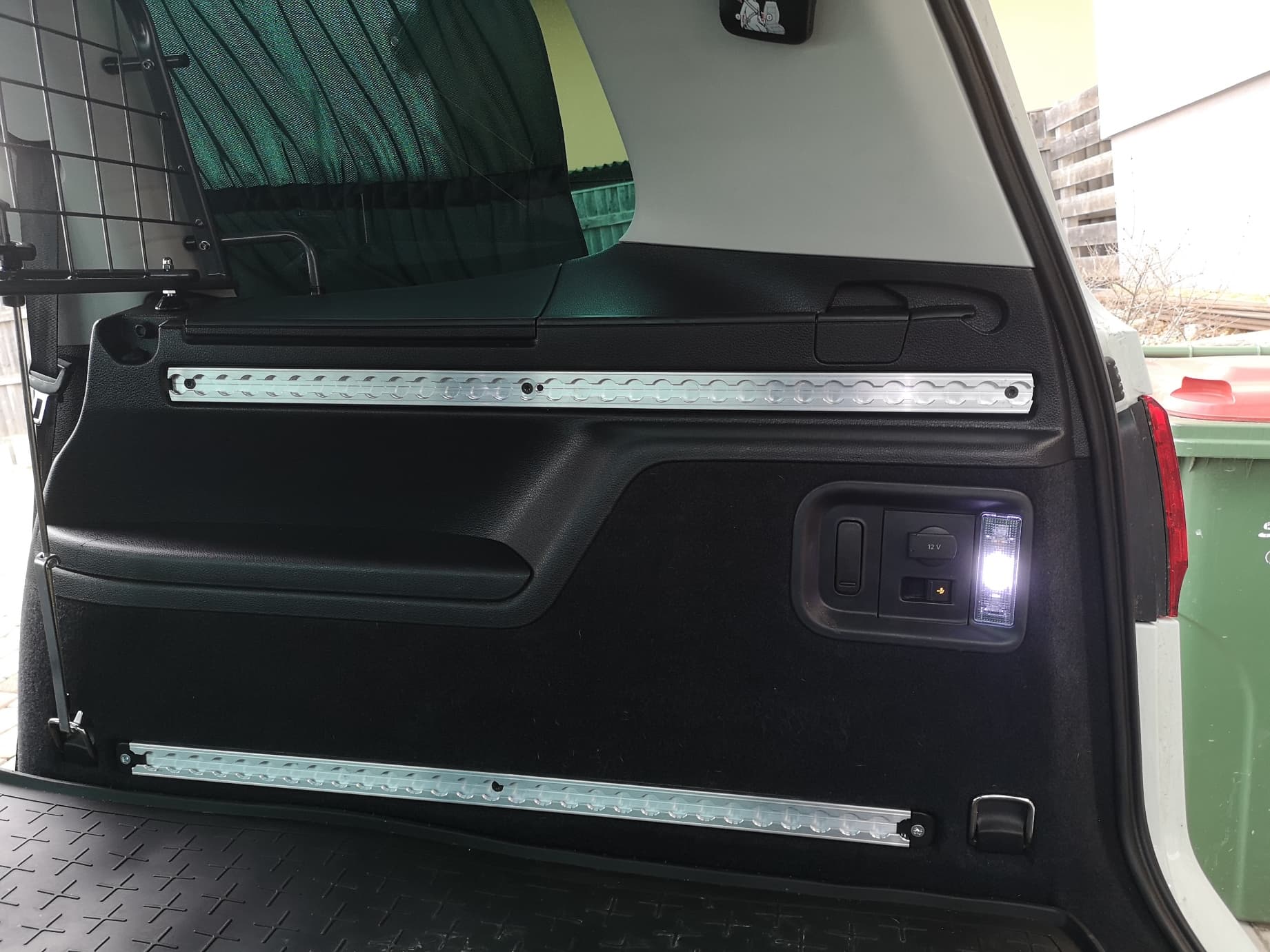

Teileliste und Einbaubilder findet man auf motor-talk. Anhand dieser habe bei meinem Dicken nachgerüstet.
Ich habe mich jedoch statt den orig. Schienen für Airlineschienen entschieden. Zum einen aus Kostengründen, zum anderen wegen der vielseitigen Nutzbarkeit. Bzgl. Airlineschiene zahlt sich ebenso ein Preisvergleich der Anbieter aus.

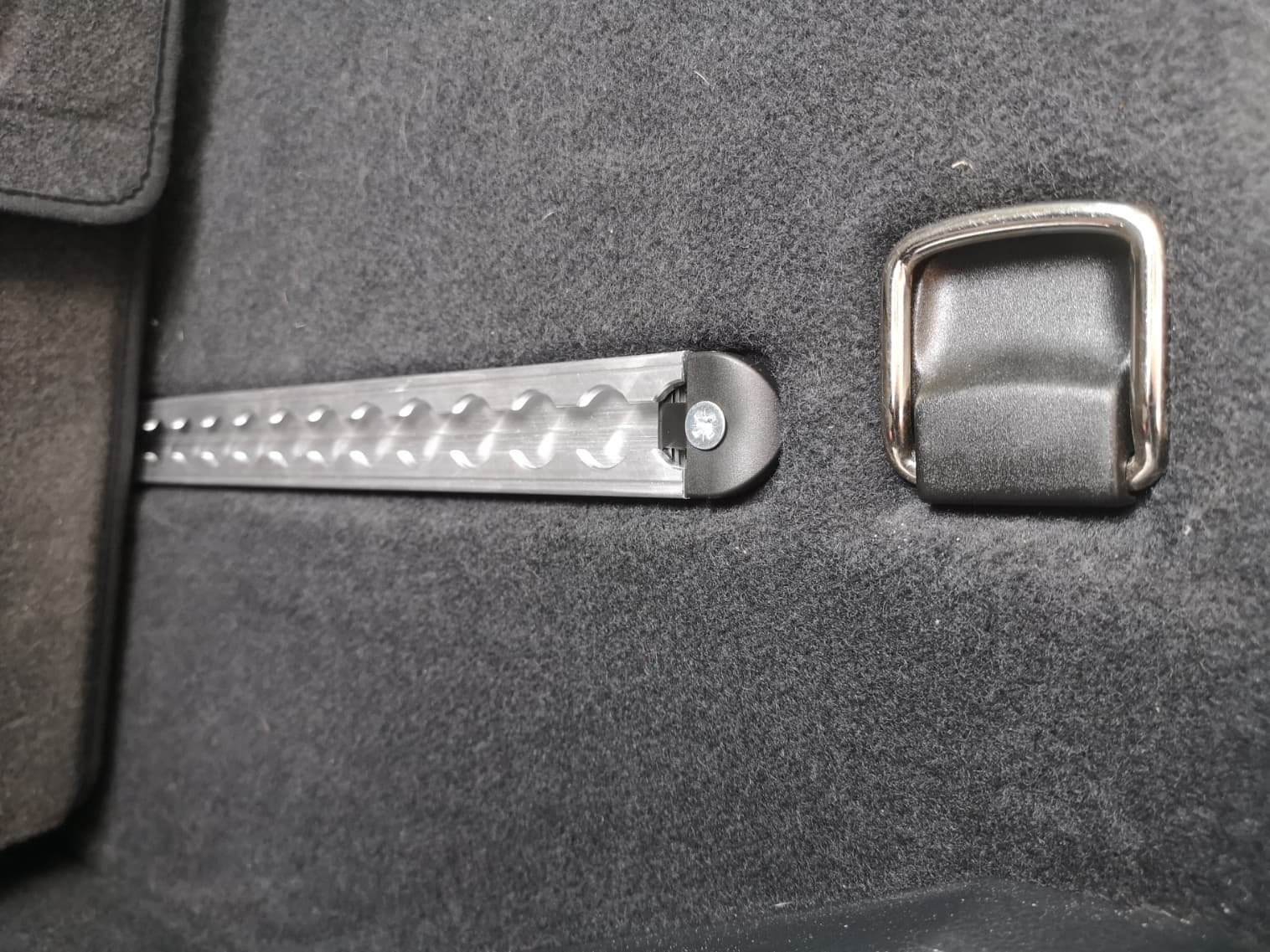

Wie auf den Bildern ersichtlich, werde ich bei den unteren Schienen vermutlich längere verbauen müssen, da die Abschlusskappen genau über den Randbohrungen sind.
Falls du mit Gurten arbeiten willst, achte darauf nur Klemmschlösser zu Verwenden, denn mit Ratschenschlössern könnte man die Bügel beschädigen.
Kostenpunkt für Unterbau und Schienen ca. 200 Eur (durch Fehlkauf dann doch 270 ;))
hier werde ich vermutlich nochmal gegen längere Schienen tauschen müssen
