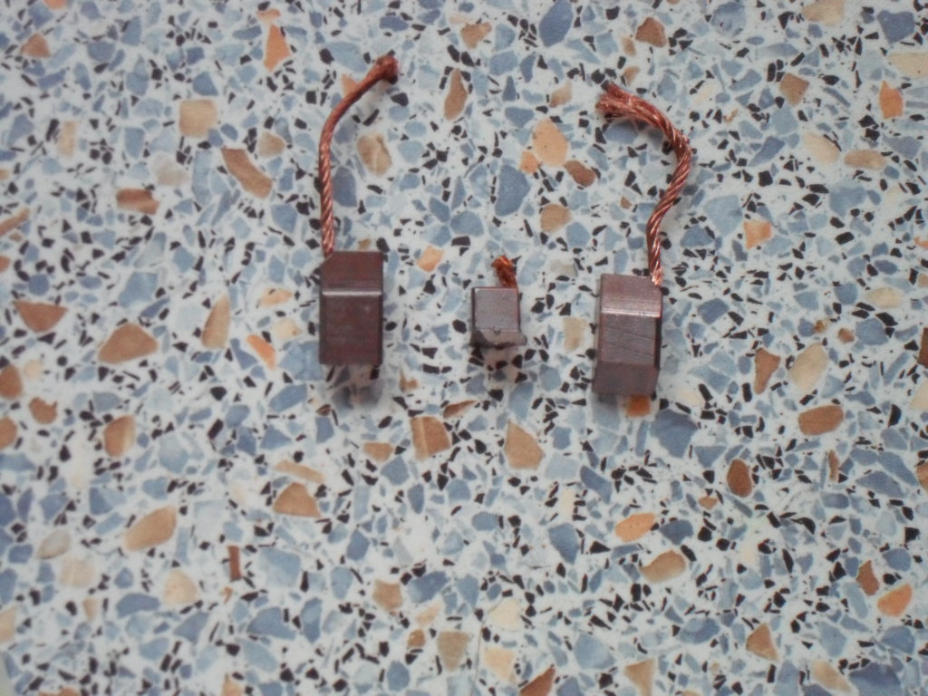

3 Bilder sind im Album. In der Mitte jeweils eine alte Kohlebürste, daneben die LF 1350. Man sieht schon das die neuen deutlich dicker sind.
Gruß Stefan

Ok, ich dachte da jetzt eher an den Motor, aber das ist auch OK.
Dann nimmst Du Handelsübliches 220 Schleifpapier und Rötelst die in 2 Minuten schmaller und fertig.
Ja und das mit den Funken beim abschleifen … Hüstel … wirst Du dann sehen.
Aber Lach Dich dabei nicht Tod, beim versuch die Funken zu suchen.
Kurz gesagt … Schwachsinn. :wink:

Hier für alle noch mal als Vergleich.
Die neuen sind die 1350.

Auch wenn um 7 Min. zu spät, Bilder sind im Album.
Gruß Stefan
