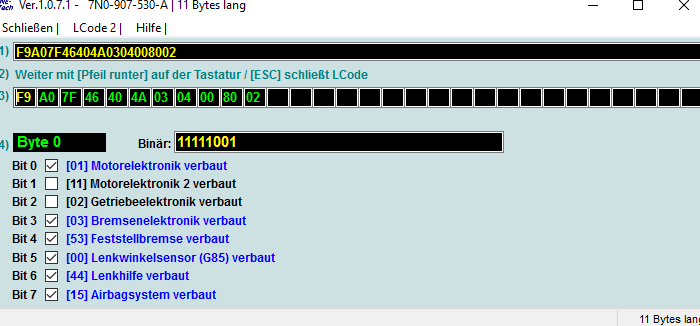

Überprüfe jetzt mal die Verbauliste und aktiviere nur die Steuergeräte die bei dir verbaut sind.
Danach Zündung aus und die Busruhe abwarten.
Dann alle Fehler löschen und neu auslesen.

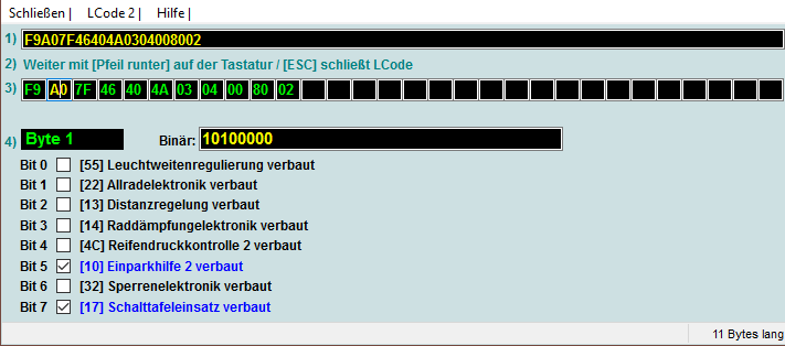

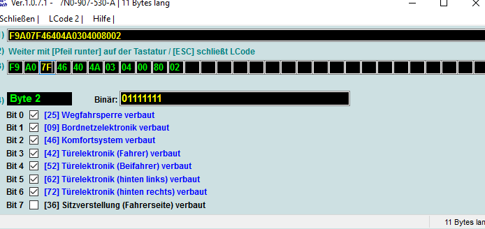

Interessant, das sind alles Einstellungen die in der Verbauliste eingetragen werden. Codiere dein Gateway mit 468032 und speichere die Codierung ab.
Gehe dann in die Verbauliste und wähle alle Nummern (Steuergeräte) anhand deiner verbauten Module.
Speichern und Zündung ausschalten und nach 2min einschalten.
Schau dann mittels AutoScan die Fehlerspeicher an.

Hier habe ich mal aufgelistet welche Steuergeräte an welchem Can Bus hängen.
Die Wahrscheinlichkeit liegt nahe dass du ein Steuergerät im Can Bus hast was den kompletten Bus stört.
Was auch sein kann wäre ein Wackelkontakt in der Steckverbindung oder einen Kabelbruch.
Du hast geschrieben dass du nach Feierabend wieder Zugriff auf die Steuergeräte hattest - wurde das Fahrzeug zwischenzeitlich bewegt (Wenn ja: wie?)?
Du hast mit Sicherheit ein Panoramadach verbaut (Zentralelektrik II deutet darauf hin)?
Hast du mal geschaut ob du eventuell Wasser in der A-Säule hattest?
Hattest du irgendwas mal nachgerüstet oder ausgetauscht?
Massepunkte kontrolliert?
Wurden am Fahrzeug irgendwelche Um- oder Anbauten durchgeführt?
Gerne genommen wird eine nachgerüstete AHK oder auch das eingebaute Sonnenrollo mit der Schraubenspitze im Kabelbaum.
Kontrolliere auch mal die Kabeldurchführungen. Kabelbruch kann ich mir zwar nicht vorstellen, aber eventuell ein gequetschter Kabelbaum.
