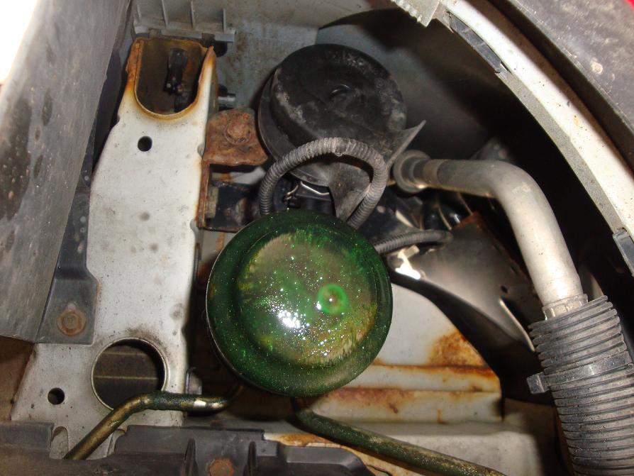

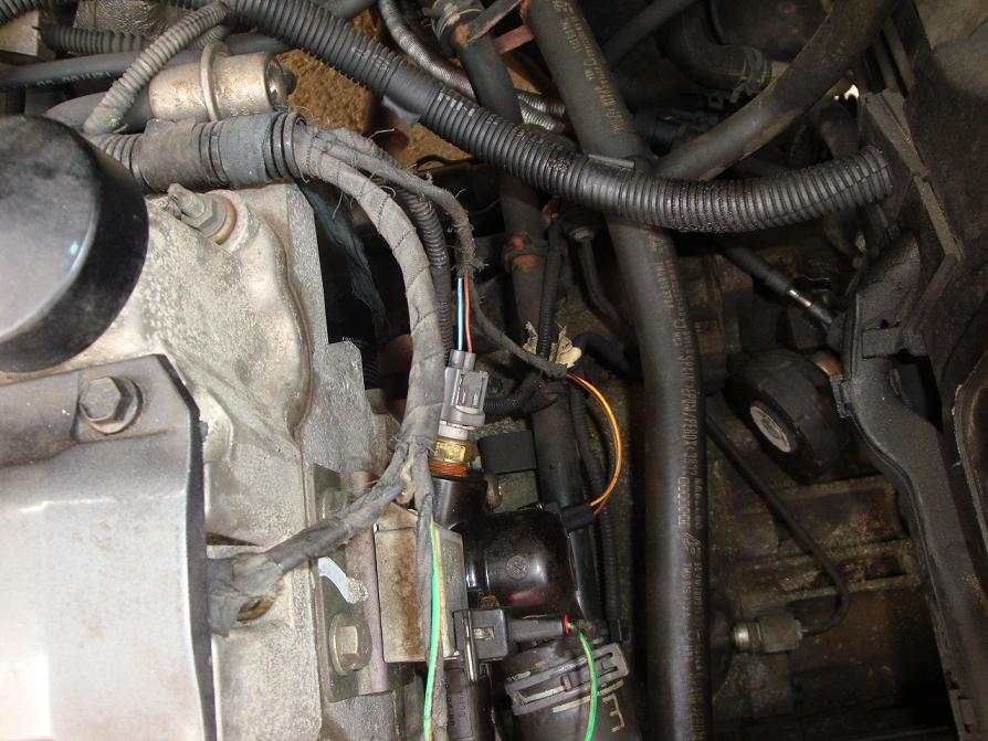

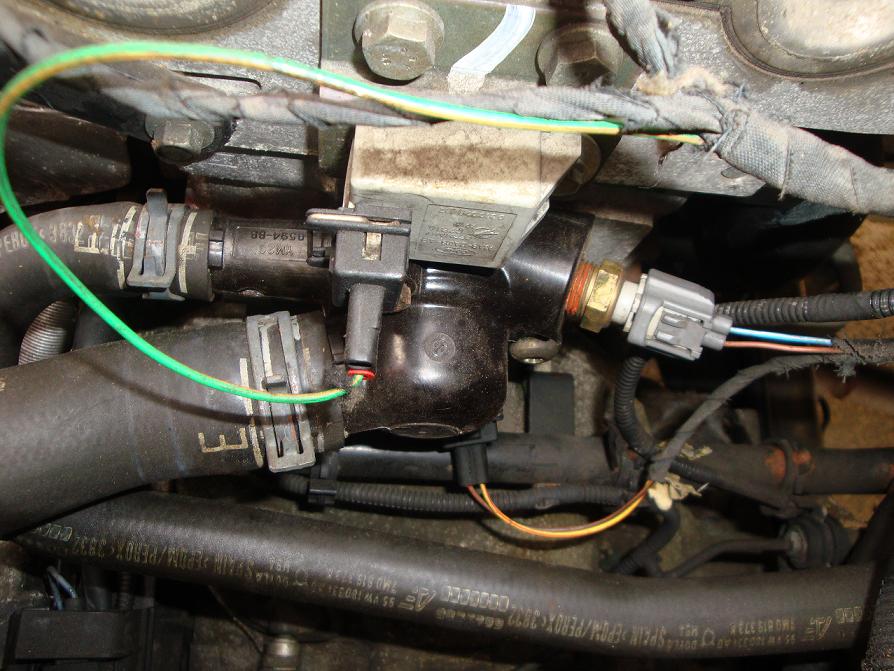

Mein 2.3 l Galaxy, BJ 1999 (Benziner) wird bei normaler Fahrt absolut nicht warm. Im Stau oder Stop and Go faengt das Kuehlwasser an zu kochen. Bis vor ein par Wochen war es so, dass es Ewigkeiten gedauert hat bis sich das Kuehlwasser erwaermt hat. Gekocht hat es jedoch nie. In der Werkstatt wurde mir darauf hin das Thermostat getauscht und dieses Teil,was am Motor sitzt (Bild 1 und 2) weil es einen Riss hatte.Zusaetzlich ist mir aufgefallen das Kuehlwasser verloren geht. Ich hab Tropfen von Kuehlwasser links vorne unter dieser schwarzen Haube (Bild3) entdeckt. Da ich weit weg gezogen bin kann ich nicht mehr zu meiner alten Werkstatt gehen und hab jetzt bei einer anderen angerufen. Die meinten da, dass eine Dichtung zum Motor kaputt sei und das sehr teuer werden wuerde das zu reparieren.

Das grüne auf dem dritten Bild dürfte Kontrastmittel von einer undichten Klimaanlage sein

also der luefter laeuft… ich werde mal das thermostat ueberpruefen

moin, hallo Crutsch296 - Bild3 zeigt wirklich deinen Trockner von der Klimaanlage, hat ein Kollege hier ja schon gesagt, das grüne ist Kontrastmittel,.

Könnte das Ventil sein, das denn Kühlkreislauf aufmacht. Oder die Wasserpumpe, denn eine Zusatzpumpe für die Fondheizung dürftest du nicht haben. Und die Lüfter laufen??? Beide ???
