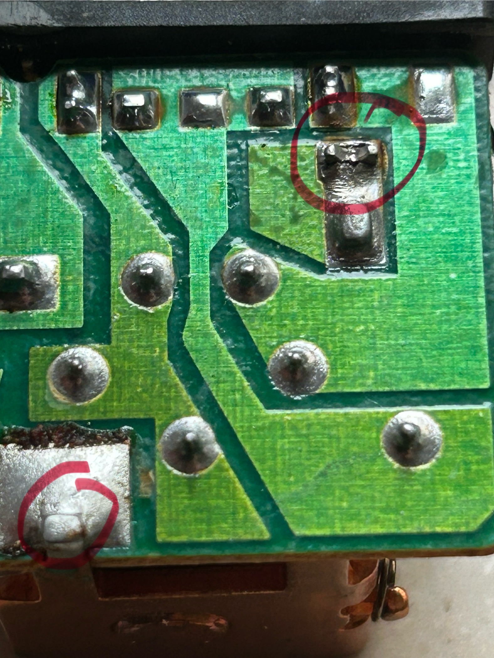

Hier ein Bild vom alten Relais
Grüße Philipp
Die Lötstellen sind definitiv defekt, könnte man aber gut neu löten. Damit hätte man möglicherweise einen Ersatz für den Fall…
Fahrzeug funktioniert seit dem Tausch einwandfrei :slight_smile:
