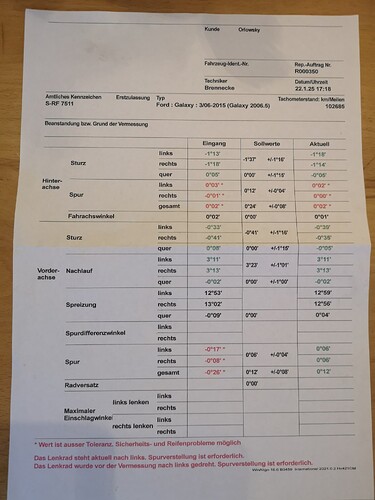

lt. dem Messprotokoll der Achsvermessung meines galaxy W, Bj. 2009 stimmt die Spur der Hinterachse nicht. lt. meiner Werkstatt lässt sich das bei diesem Modell nicht einstellen einstellen.
Stimmt das so?

Lt. hier einstellbar (Exzenterschraube): Ford Galaxy Wa6 2008 Querlenker hinten Anzugsdrehmoment? - #9 von Flippo
Einstellen geht, aber recht sicher brauchst du hinten beide Querlenker neu.
Die Einstellschrauben rosten im Querlenker fest. Wenn du also versuchst dort irgendwas einzustellen reißt du höchstens die Schraube ab.
Deshalb hat die Werkstatt da die Finger davon gelassen.
Wie stark ist die Spur denn verstellt?
War die Konditionierung korrekt? (Fahrzeug komplett leer und vollgetankt)
Vorspur hinten
mit Serienfahrwerk 0°24'+0°08'-0°08'
mit Sportfahrwerk 0°24'+0°08'-0°08'
Bei 8’ Toleranz darf die recht weit abweichen.

Anbei ist das Messprotokoll
Also voll getankt war sicher nicht. Reifendruck sollte aber korrekt gewesen sein. Hatte ich kurz davor eingestellt.
Kofferraum war bis auf Kleinigkeiten leer.
Würde ich mal im Auge behalten wie sich die Reifen abfahren. Mein Gefühl sagt mir, dass das eigentlich kaum zu merken sein dürfte.
Wie gesagt, wenn sich am Laufbild Auffälligkeiten zeigen brauchst du zwei Querlenker neu.

Das ist der Grund warum bei unserer Vermessung alles in S/W gedruckt wird und dafür lieber dem Kunden ein paar Minuten lang persönlich erklärt wird was die Werte bedeuten.
