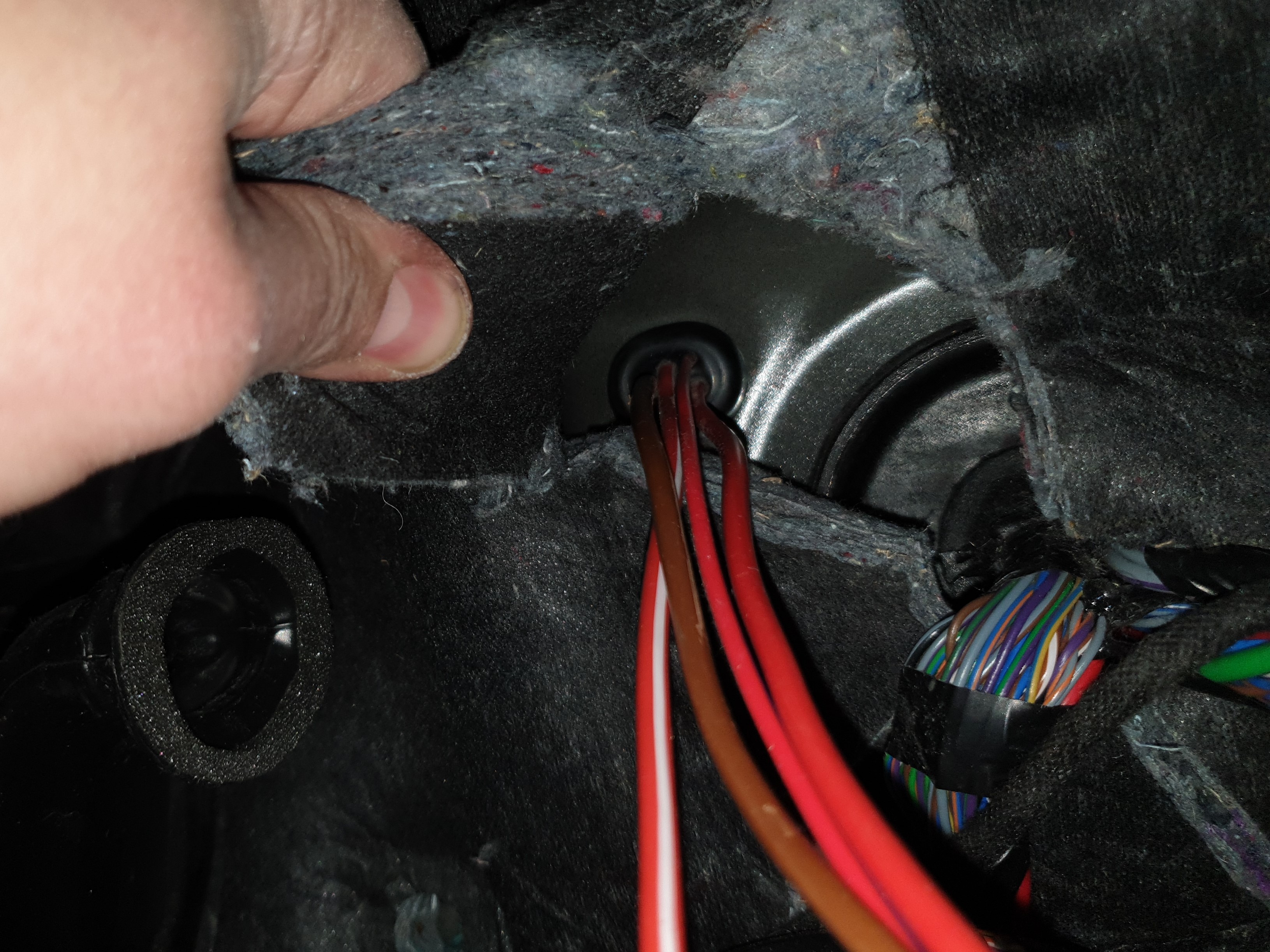

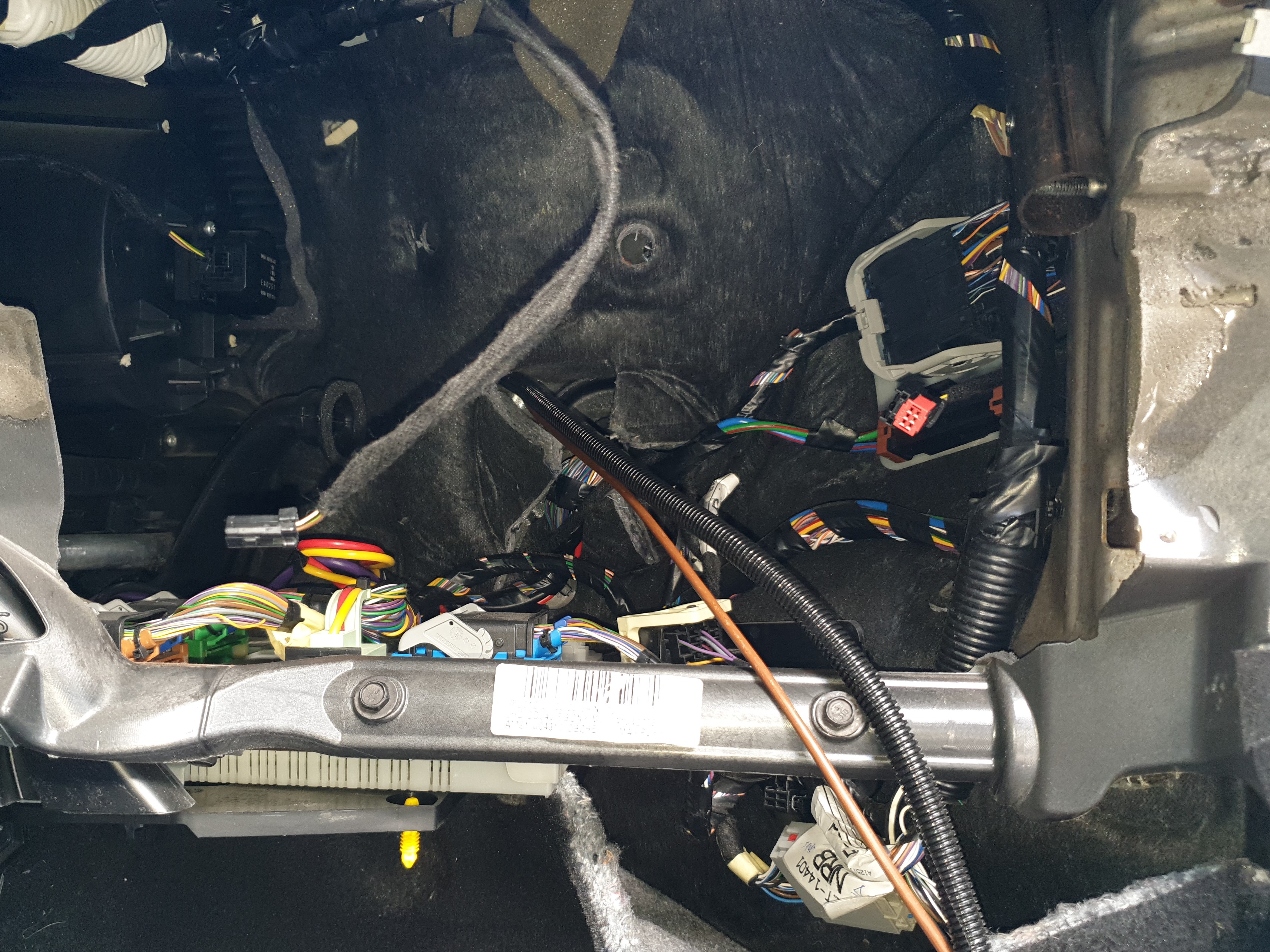

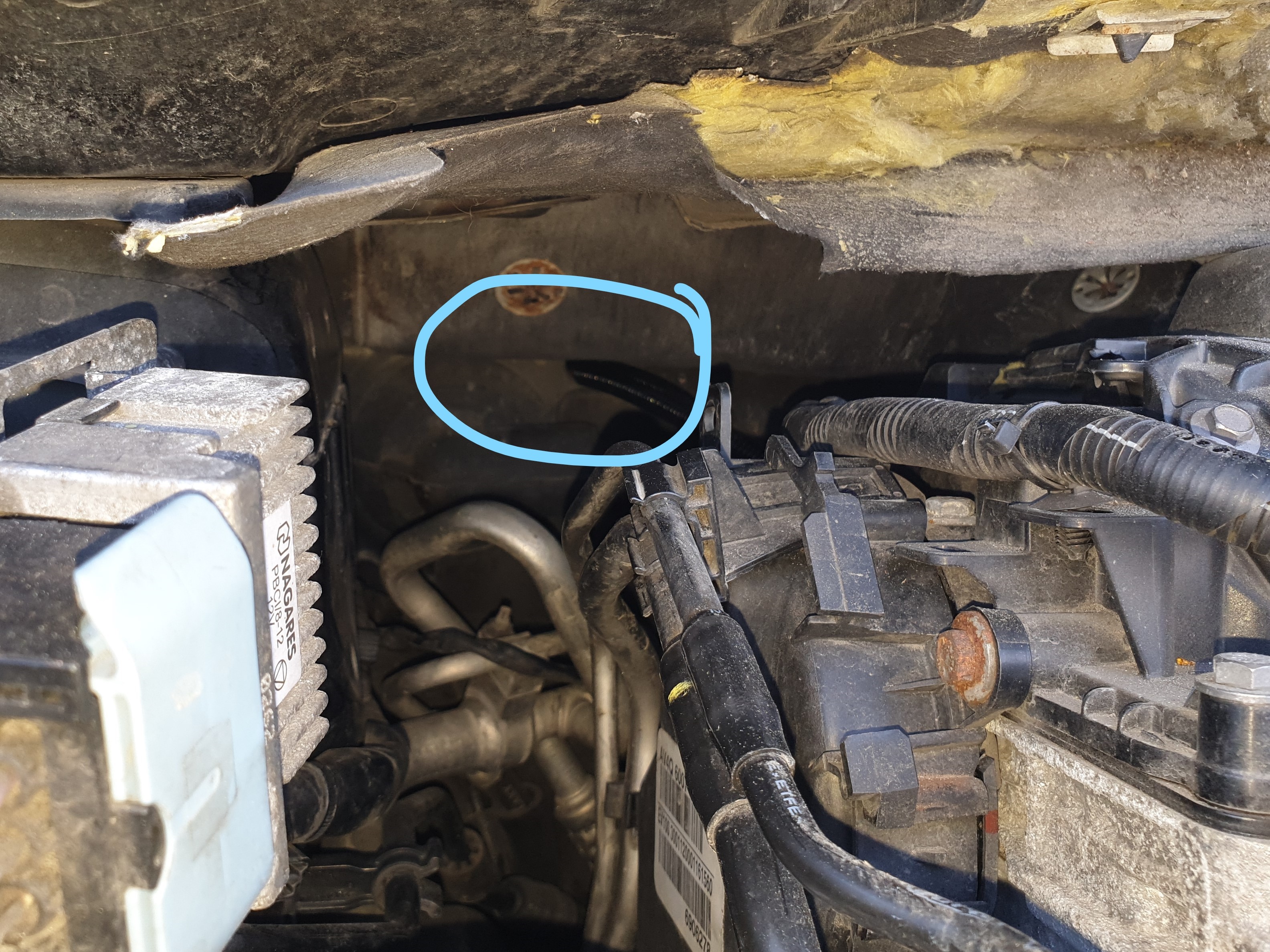

Hinter dem Handschuhfach befindet sich ein Gummistopfen. Handschuhfach ausbauen, ungefähr mittig kann man den Stopfen unter der Dämmmatte finden. An der Stelle ist, soweit ich mich noch erinnere, die Dämmmatte kreuzförmig eingeschnitten.
Danke für den Tipp, die Kabeln sind verlegt. Genau durch die von Woita beschrieben Öffnung hinter dem Handschuhfach, links oberhalb des Kabelbaums. Passen leicht 4 6mm2 Kabeln durch! Fotos von der Durchführung:
