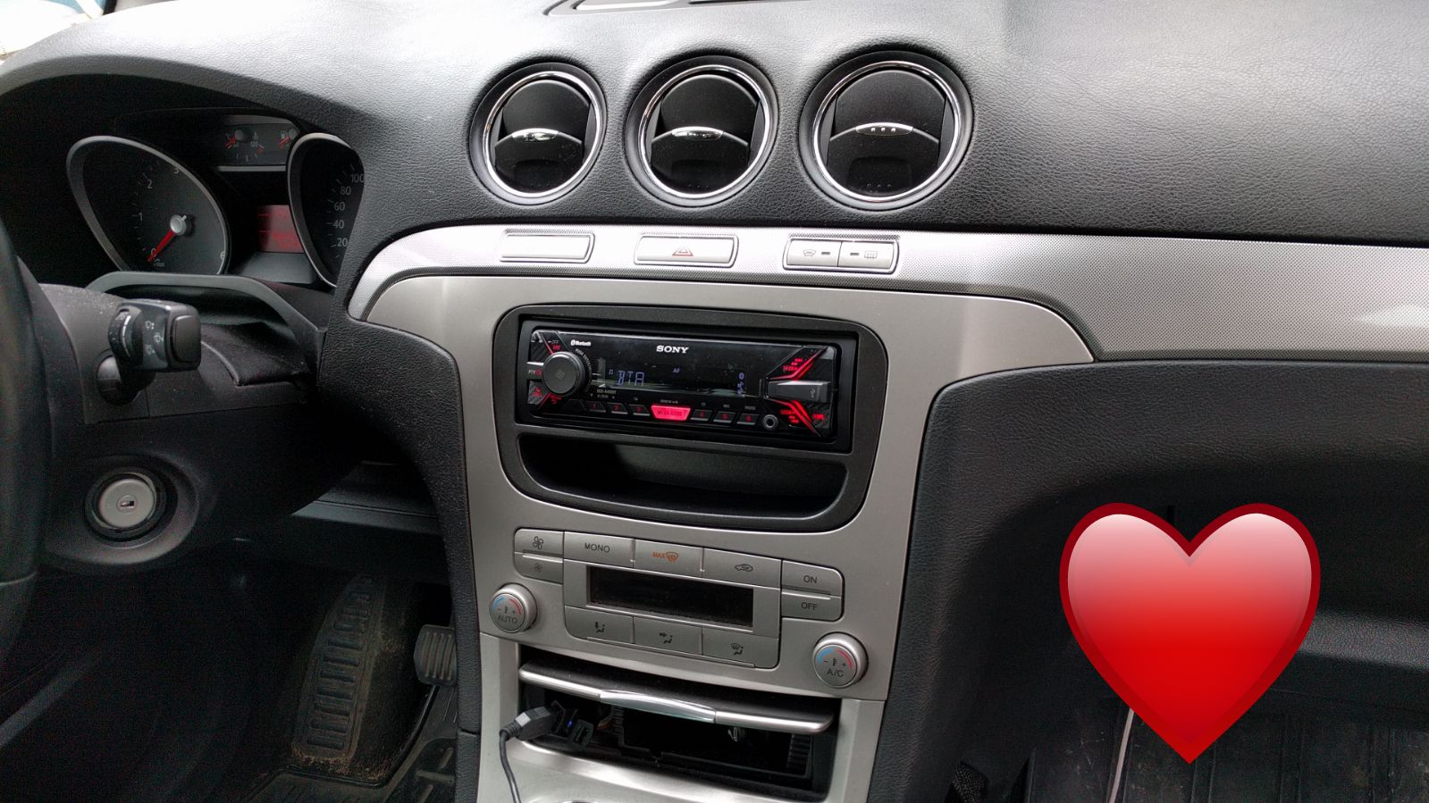

So, endlich geschafft, war leider zu geizig um einen Andriodradio zu kaufen und habe diesen Sony DSXA400BT gekauft.
Sound ist super, bluetooth auch, leider habe ich kein + gefunden dass beim ausschalten des Motors auch aus geht somit steht das Radio immer unter Spannung und ich kann wetten dass meine Frau ihn eingeschaltet vergisst und die Batterie leer wird.
Falls ich keine andere Losung finde, werde ich den Zigarettenanschluss benutzen der aber soviel ich weiss langer braucht um sich aus zu schalten.
