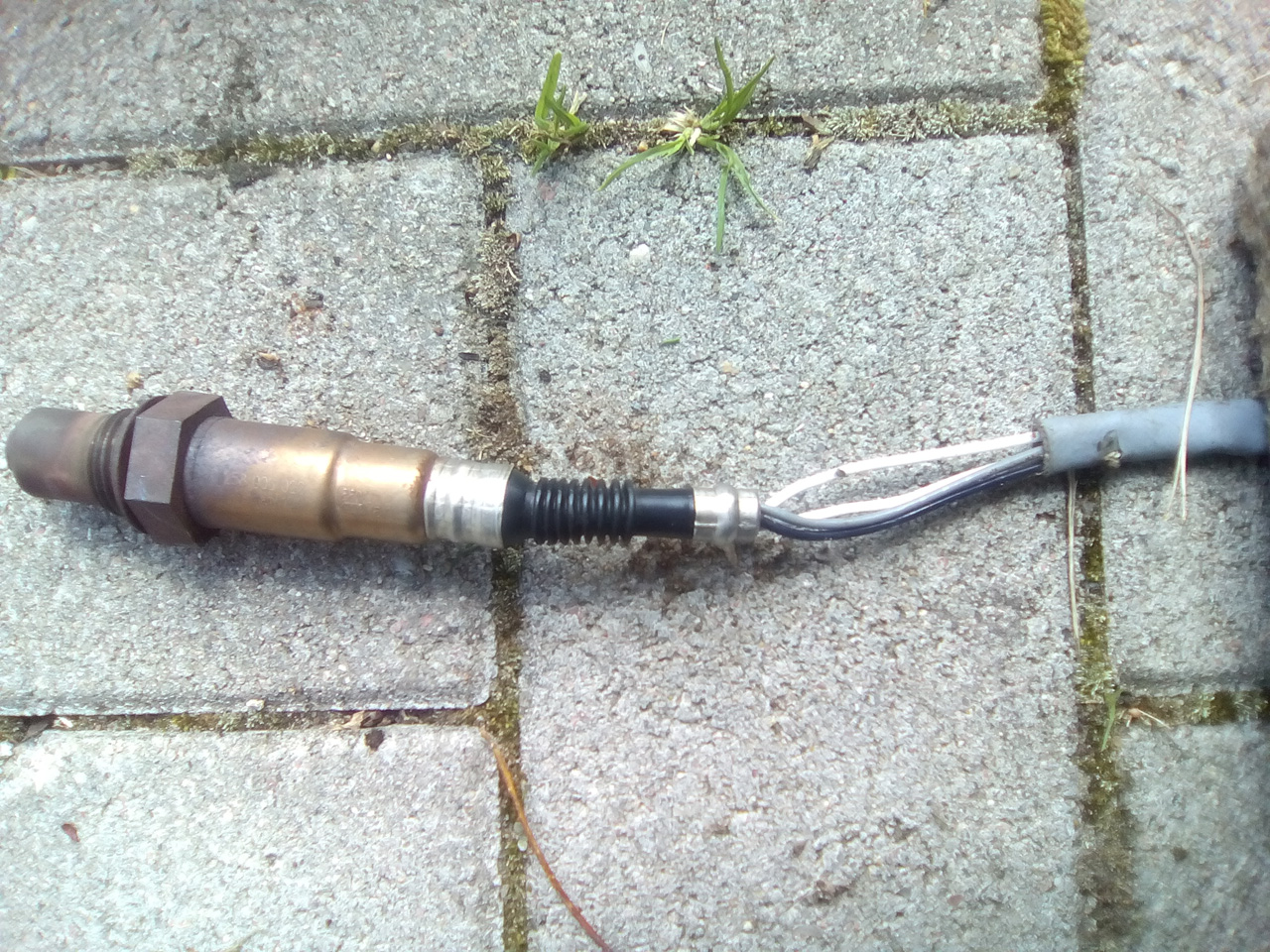

Habe den Fehler gefunden!
Nachdem ich die Batterie ausgebaut hatte um die Kabel dahinter zu pruefen(die Kabel sind alle OK) habe ich die untere Motorverkleidung demontiert. Dann den Lambdasondenstecker abgezogen und die Zuendung eingeschaltet. Und die Sicherung ist heil geblieben! biggrin.gif
Also Lambdasonde abmontiert, die Isolierung etwas nach hinten geschoben, und da grinste mich doch glatt eine kleine blanke Stelle von einem weissen Kabel an!
Dann mit Isolierband umwickelt und wieder angebaut. Batterie wieder angeklemmt, Zuendung an, die Benzinpume gehoert und weiterhedreht, und er sprang wieder an!!! Hurrah!!!

Weißes Kabel an der Lambdasonde ist die Heizung.
Ich denke das sollten wir mal im Hinterkopf behalten das die Sondenheizung auch über Sicherung 14 läuft.
Allerdings läuft normalerweise das Kabel in einem Mantel. Also sollten dort eigentlich zwei blanke Stellen vorhanden sein.
BTW: Isolierband an der Stelle wird nicht lange halten. Das wird etwas wärmer!

Der Vollständigkeit halber reich ich hier das Bild vom defekten Kabel der Lamdasonde nach. Ist ja nix dolles aber für andere die das Problem nicht hatten bzw. evtl noch bekommen werden…
