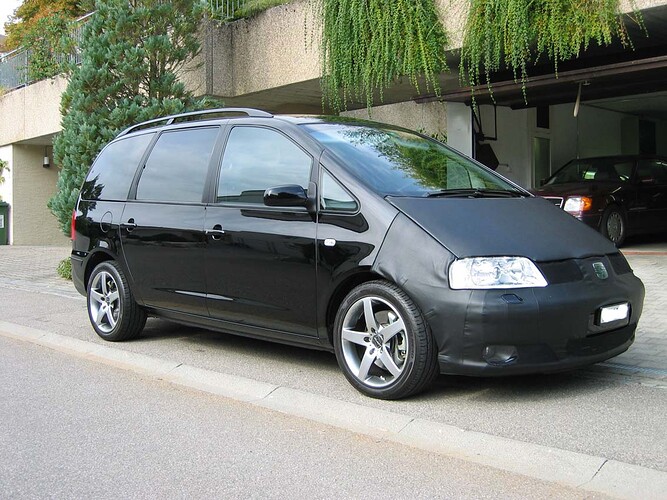

Hast du ein Bild? Wie viel tiefer sind die Federn denn?
Micha

Ok danke, sieht auf jedenfall besser aus als Serienhöhe :slight_smile:
Du brauchst noch ein bisschen „Reserve“ im Radhaus.
Auf der Aufnahme war der Van leer. Wenn er vollgepackt und mit
vier Personen besetzt ist, hast du hinten die Kante des Kotflügels optisch
nur noch ca. 3cm von der Lauffläche des Reifens entfernt.
Und etwas Restfederweg ist doch auch ganz angenehm… :wink:
Wolfgang
