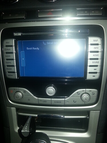

Es ist eins mit Navi, ziemlich großer Touchscreen. Finde leider nirgendwo eine Bezeichnung, eine Kompatibilitätsliste schon mal gar nicht. Werde mal versuchen ein Foto ´reinzustellen. Vielleicht kommen wir dann weiter.
#2Und wo ist mein Foto jetzt? Habe unter „erweiterten Editor aktivieren“ ein Foto hochgeladen, finde es aber nicht.
edit: Ach doch, habe es in meinem Fotoalbum gefunden. Komisch, warum wird es nicht gleich hier in den Beitrag eingefügt? Gehört doch zum Thema :kratz:
