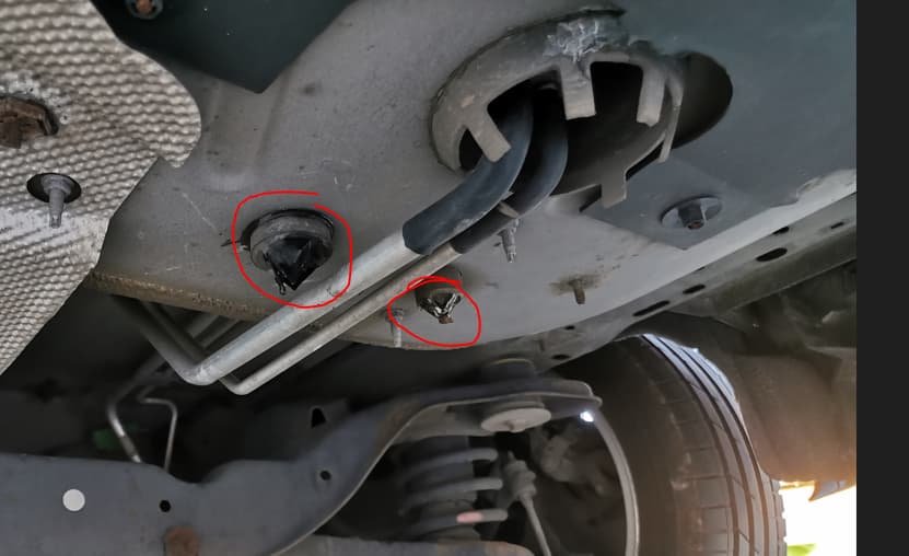

Hallo Zusammen,
In der Suche bin ich zu meinem Problem leider nicht fündig geworden, hat einer von euch eine Ahnung wofür diese 2 Gummi Stopfen beim Galaxy hinten sind? Aus dem einen tropft Wasser heraus und der andere war irgendwie verstopft, als ich diesen berührte kamen ca 100-200ml Wasser da raus.
Ich vermute ja das es Kondenswasser von der Klima ist.
Hier noch was zu den Fahrzeug Daten
Ford Galaxy 2.0 TDCI Titanium
Baujahr 2013 - ca 180tkm
Danke und Gruß
Joko
Die sind dazu da das Wasser austreten kann
Ja, dürfte von der Klima sein. Die zwei verschieden dicken Alurohre sehen auch nach Klima aus.
Ja ist die hintere Klimaanlage. Du hast eine Dual oder 3 Zonen Klimaanlage verbaut und daher 2 Klimaanlagen verbaut
Ok Besten Dank für die schnelle Hilfe.
Dann wird es ja normales Kondenswasser der Klima sein.
