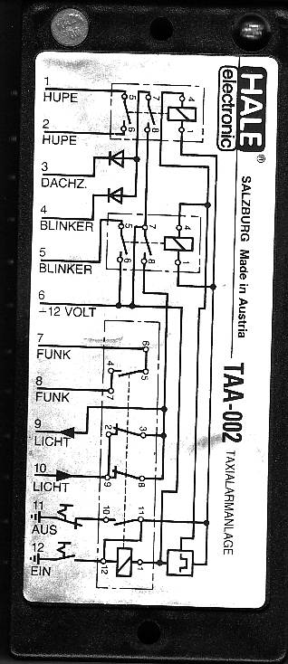

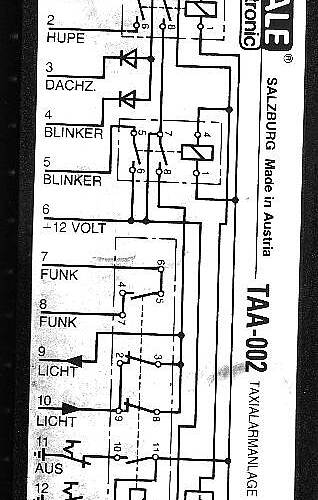

so Mein Galaxy ist soweit Taxameter ist drinne und Geeicht nur zum Glück fehlt mir die Alarmanlage noch ( siehe Bild )
Ich müsste nur von euch wissen wo ich am Besten an die Kabel Komme und die Farbe :
Blinker Rechts und Links sowie Fernlicht
ich habe vor das Steuergerät in die Nähe von dem Sicherungskasten unter der Verkleidung vom Amaturenbrett/Lenkrad zu Montieren
Gruß Sascha
Dann zapfst du am besten die Leitungen, die an der Vorderseite der MFE eingesteckt sind, an.
Stecker P3:
Pin 5 Blinker links sw/wß
Pin 6 Blinker rechts sw/gn
Stecker P4:
Pin 9 Fernlicht links wß/sw
Pin 10 Fernlicht rechts wß

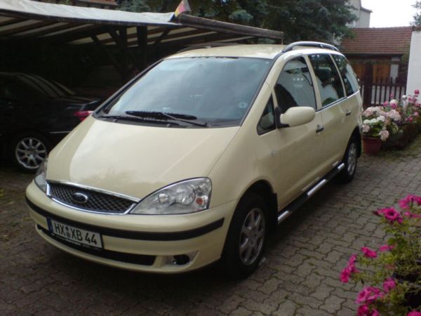

Was mich interessieren würde: ist die flotte „Wüstenfarbe“ lackiert oder wurde das mit Folie gemacht? Ich habe mal gelesen, dass heutzutage viele „Taxilackierungen“ mit Klebefolien gemacht werden und ich wüsste gerne mal, was so eine Komplettverwandlung kostet?

Du das muss ich mir Merken "flotte „Wüstenfarbe“ das ist eine Super Bezeichnung . Nein Ich habe ihn Lackieren lassen Zwar nur aussen und in den Holmen ist er noch Schwarz das Stört mich aber nicht . Beklebung ist eine Super sache solange das Auto nur im Stadtverkehr Läuft wo es keinen Großen Steinschlag giebt , ich habe noch einen Scorpio den ich nach Zwei Jahren auch umlackeren lassen habe weil die Folie einfach nur noch Bescheiden ausgesehen hat . ( Die Folie war vom Marktführer ) Mal eben ausbessern ist nicht Flicken ausschneiden einpassen und mit einwenig Glück sieht es nur Mist aus andernfalls richtig Beschis…en :wink:
unter click.gif kanst du dir das Angebot zwecks Beklebung ansehen , nur wass sie da Versprechen naja…
