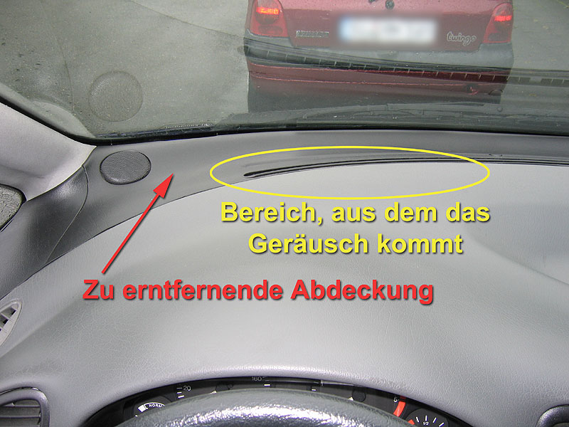

Seit ein paar Tagen höre ich in Bereich der Lüftungsschlitze für die WSS ein nerviges Flattern, wenn die Lüftung auf die WSS gestellt ist (Stufe 2 oder höher). Da auch schon ein paar kleine Schaumstoff-Flocken aus den Schlitzen rauskamen, tippe ich auf die Dichtungen an den Verschlußklappen für die Luftkanäle. Hier scheint sich was gelöst zu haben und flattert nun unterhalb der vorderen Lüftungsschlitze auf der Fahrerseite herum.
Frage: Kann man die Abdeckung (siehe Bild) entfernen, ohne das Armaturenbrett oder die Windschutzscheibne ausbauen? Ich denke, dann könnte ich das flatternde Teil aus der Lüftung herausholen.

Hast du denn schon mal die Teile an den Dreiecksfenstern rausgeklickt? Ich könnte mir vorstellen, dass darunter etwas zu finden ist, was dir weiterhilft
Diese Abdeckung ist ein Teil mit dem Armaturenbrett.
Gib das mal in die SUFU ein. Oder Wärmetauscher. dann hast Du den Beitrag wo du drunter schauen kannst.
