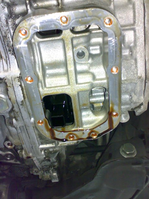

musste gerade bitter erfahren das ein Filterwechsel bei diesem getriebe nicht möglich ist. 30 € aus dem fenster geschmissen und eine erfahrung reicher. Der Filter ist im Getriebe verbaut und ein wechsel ist nur durch eine Zerlegung möglich :twisted:.
Werde mal die Tage einne Anleitung für den Ölwechsel in die Knowlege Base schreiben.
