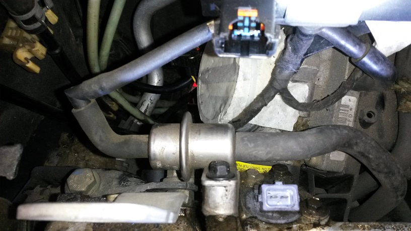

Hallo Leute, ich bin vor 6 Monaten auch unter die Galaxyfahrer gegangen und brauche nun etwas Hilfe.
Mein Galaxy steht noch recht gut dar, zwar Bj. 1998 mit 192tkm auf dem Buckel, aber trotzdem mit wenig Rost und einem guten Allgemeinzustand.
Nun ist mir vor einer Woche, beim Anlassen, die Zündkerze von Zylinder 4 rausgeflogen.
Die Kerzen ließ sich wieder einschrauben, allerdings war das Gefühl beim Anziehen derart „weich“, dass ich so nicht weiter fahren möchte.
Nun habe ich angefangen, den Zylinderkopf auszubauen.
Das Werkzeug zur Reparatur des Gewindes, weiteres Werkzeug und Motivation habe ich am Start!
Dennoch macht es der Bauraum und die absolut nutzlose „Reparaturanleitung“, die ich gekauft habe, nicht einfach.
Daher habe ich nun ein paar Fragen an euch.
  1. Auf was sollte ich zwingend achten, beim Ausbau des Kopfes?
  2. An welcher Stelle ist das Ablassen des Kühlwassers am sinnvollsten?
  3. Muss das gesamt Einspritzsystem geleert werden, oder kann ich hier irgendwo eine Leitung blocken?
  4. Was ist dies für ein Teil - das zylindrische Bauteil.
