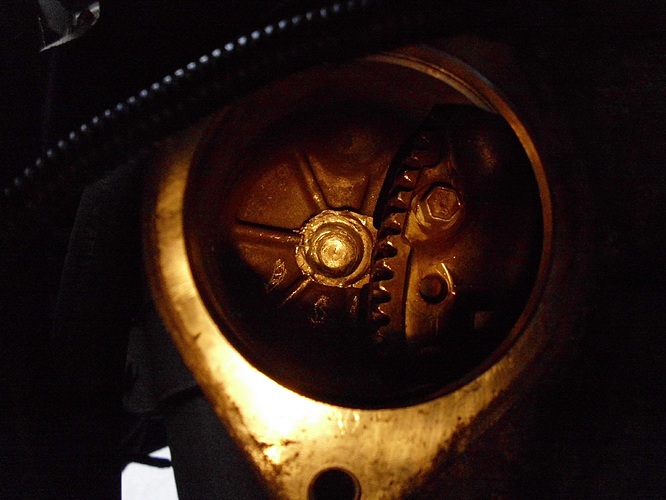

#24
Mach mal bitte ein Foto von dem ganzen und stell das mal ins Forum
CU
redjack
#25

#27
So bilder habe ich gemacht wie bekomm ich sie hier hochgeladen ?.
mfg
#28
In das Loch passt eine 13 er nuss Problemlos rein.

#30
Der Einbau einer Buchse - wenn es sie gibt - macht aber nur Sinn, wenn da auch noch genug Material ist wo sie drin halten kann. Für meinen Begriff scheint da schon einiges zu fehlen, aber das müßtest du mal genau überprüfen, das Bild gibt das so nicht her

#34
Ich vermute, dass es genau umkehrt war. Die Buchse ist ausgelutscht, man verbaute lediglich einen neuen Anlasser, welcher wiederum schnell kaputt ging, weil im das Widerlager fehlt.

#35
Also
Bissel Ahnung habe ich auch.
Nach Langen hin und herr haben wir eine 13 ner Nuss genommen ,sie auf Länge geschnitten und von aussen geschliffen.
Dann die Original Hülse in der Nuss rein ,Anschliessend die Nuss Langsam in das Loch mit einer Presse gemacht.
Es sieht aus wie Original ,wahre bei Bosch wegen der Hüsle habe sie bkommen für 2,50 euro lach…
Er sagte das es nie halten würde noch nicht einmal 2 bis 3 mal.
Wo wir Fertig wahren nach 3 Stunden mit Messen unsw… ab nach Bosch ,den Anlasser eben ausgebaut und ihn gezeigt.
Er hat mit Lampe unsw…reingeschaut und anschliessend die Masse Aufgeschrieben er sagte haben wir echt gut gemacht.
Habe den Wagen heute Bestimmt 30 mal angemacht ohne Probleme.
Und nein ein Intakter anlasser ohne Buchse wierd den Motor nicht anbekommen.Habe Mitlerweile 2 stück hier und beide Original Bosch und keiner hats geschaft.
Wenns jetzt nicht hält dann Spändiere ich den dicken ein neues Getriebe (Gebraucht) natürlich.
