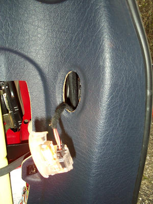

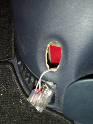

Mit Hilfe einer selbstgefertigten Papp-Schablone werden die für die Lampen benötigten Ausschnitte angezeichnet und mit einem Teppichmesser ausgeschnitten.
Die Spannungsversorgung erfolgt über die hinteren Kofferraumleuchten.

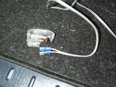

Das Kabel (ca. 1mm²) dafür wird entweder verlegt, indem man die Seitenverkleidungen abbaut, oder das Kabel seitlich unter die Seitenverkleidung schiebt.

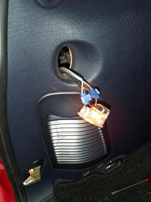

Den Anschluß der neuen Lampen habe ich über Crimpkontakte realisiert (Isolierung beachten) - ich denke kostengünstiger, als der Original-Stecker…
Jetzt sollte ein Licht aufgehen!
