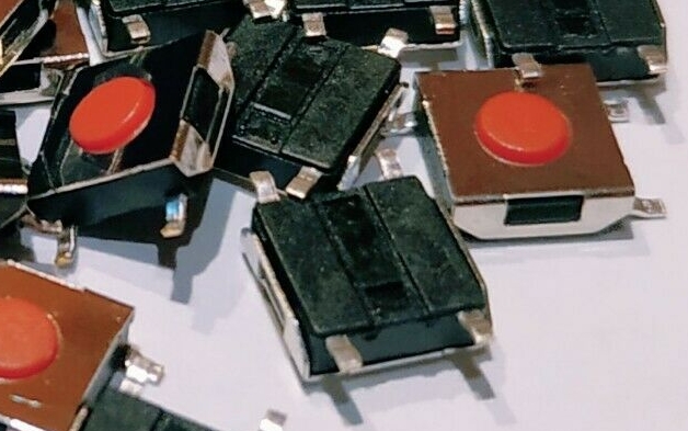

Ich hatte schon mal den Fall daß sich einer der Taster einfach zerlegt hat, wahrscheinlich war einer meiner ein Fahrer „Grobmotoriker“! wink.gif
Dieser Taster ist ganz primitiv aufgebaut:
Kunststoffunterteil mit den auf der Platine aufgelöteten Kontakten, ein leicht gewölbtes Messingplättchen als Kontaktgeber, der Betätigungsknubbel für das Plättchen der durch die Metallklammer geht die das ganze Konstrukt zusammenhält.
Schaut so ähnlich aus:
Diese Metallklammer war vermutlich durch zu festes Drücken auseinandergebogen, und der Taster hatte sich quasi zerlegt.
Metallplättchen und Knubbel vorsichtig wieder in die richtige Position gebracht, Klammer wieder zurechtgebogen und festgedrückt - fertig!
