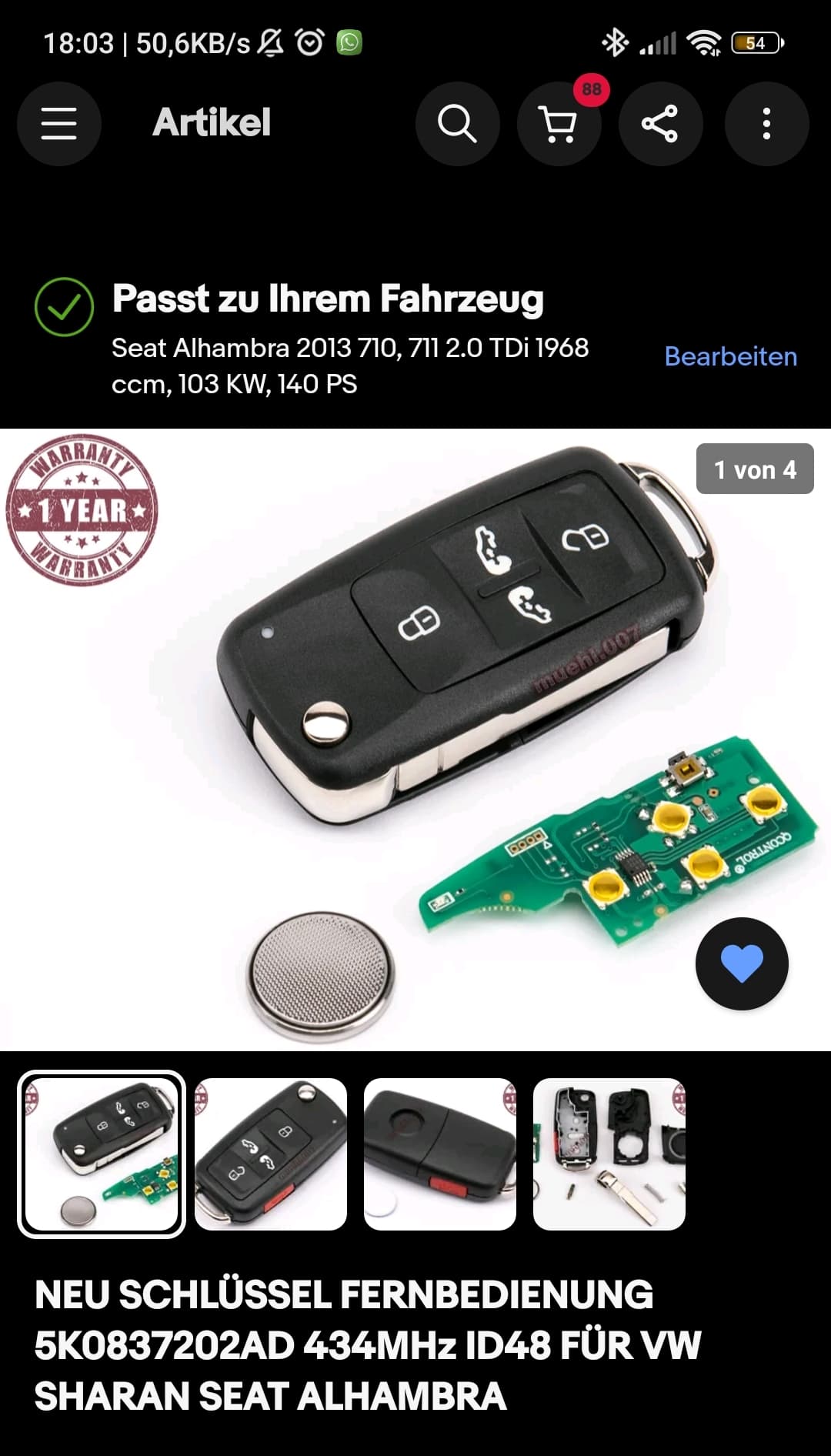

Moin zusammen.
Seit gestern funktioniert leider eine Funkfernbedienung nicht mehr. Auch ein Batteriewechsel brachte keinen Erfolg.
Der Motor lässt sich aber mit dem Schlüssel starten.
Hat irgend jemand eine Idee, wie ich den Schlüssel anlernen kann oder muss ich dafür tatsächlich in die Werkstatt???
