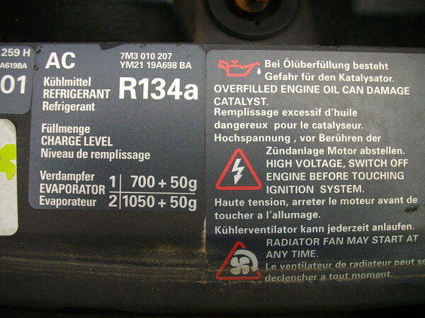

Der SGA verfügt über einen Aufkleber im Motorraum. Dieser befindet sich in der Regel neben der Schloßfalle, also auf dem vorderen Träger direkt oberhalb des Kühlergrills.
Die Aufkleber geben jeweils zwei unterschiedliche Füllmengen an. Diese Füllmengen beziehen sich auf die Einfach- bzw. auf die Doppelklima. Um herauszufinden, welche der Klimaversionen in Deinem SGA verbaut ist, solltest Du diesen Thread hier
durchlesen.
An diesem Punkt werden in den Werkstätten häufig Fehler gemacht: Das Climatronic-Display zeigt auch bei einer Einfachklima getrennte Bereiche für den vorderen und hinteren Fahrzeugbereich, daher wird hier häufig von einer Doppelklima ausgegangen. Die Folge ist dann die Überfüllung der Klimaanlage mit entsprechender Fehlfunktion.
Der größere Wert ist die Füllmenge für eine Doppelklima (zwei Verdampfer ->> einer hinter dem Armaturenbrett und einer hinter der seitlichen Abdeckung im Kofferraum), der kleinere Wert daher logischerweise für eine Einfachklima (ein Verdampfer ->> hinter dem Armaturenbrett).
Der Aufkleber im SGA I dürfte in etwa so aussehen:

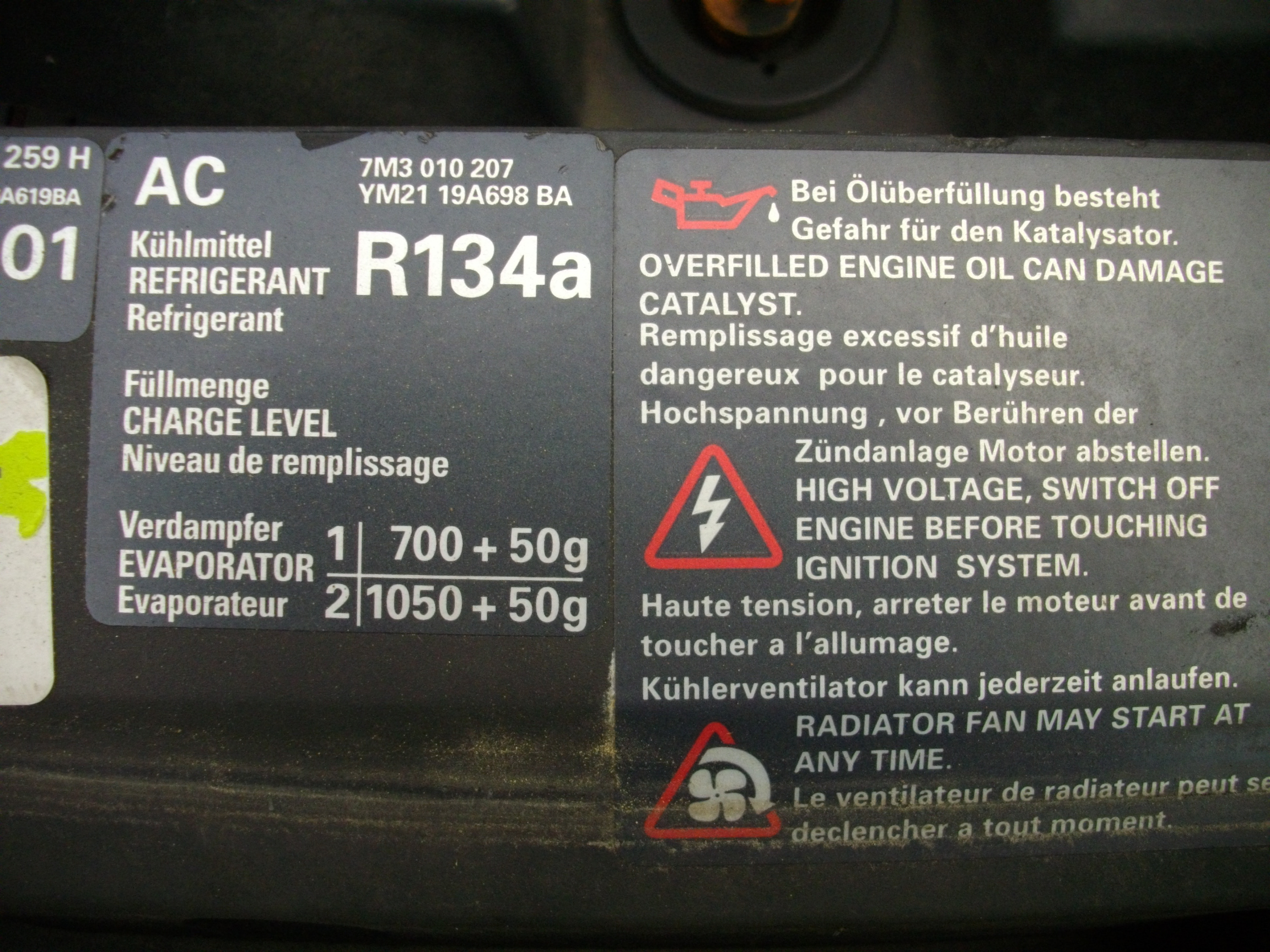

Für die Fahrzeuge SGA 2 sind folgende Mengen einzusetzen.
SGA mit einem Verdampfer ( einfache Klima ): 700 + 50 Gramm
SGA mit zwei Verdampfer ( doppelte Klima ): 950 + 25 Gramm
Die Menge auf dem alten Aufkleber mit dem zweiten Verdampfer von 1050 Gramm ist nicht mehr aktuell. Die (ursprünglich) höhere Menge kann laut VW zu unruhigem Motorlauf und zum Ausfall der Klima führen.
Diese untere Menge darf NICHT mehr benutzt werden.
Hier das Bild des aktuellen Aufklebers mit 950 Gramm (danke an casablanca)
Es ist bei Doppelklima nur diese Menge zu benutzen !
Die jeweils links stehende Zahl gibt die Füllmenge des Kältemittels R134a in Gramm an.
Die 2. Zahl (hinter dem +) gibt die Toleranzmenge des Kältemittels an. Die Menge des Öls wird durch das Klima-Servicegerät beim Auffüllen des Kältemittels automatisch beigemischt. (Habe vom User Walde diesen Tipp bekommen, danke dafür.)
